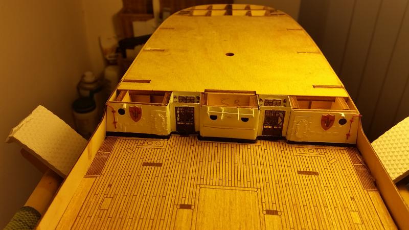

Finalmente ho incominciato a lavorare sul ponte della nave. Ho dovuto iniziare dal fascicolo 27 perché il "pezzo di ottone fotoinciso del 26 è misteriosamente sparito!!! (riordinato il fascicolo). Andrò comunque aventi almeno fino a quando il posizionamento del pezzo centrale sarà cpossibile senza "sbragare" tutto.
Alla prossima e buon modellismo a tutti.

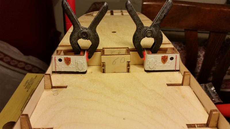

Finalmente, settimana scorsa, mi è arrivato il fascicolo 26 e così ho potuto completare le varie porte e pareti del ponte di coperta.
Nella foto allegata le parti sono appena appoggiate.
A presto e buon modellismo a tutti.

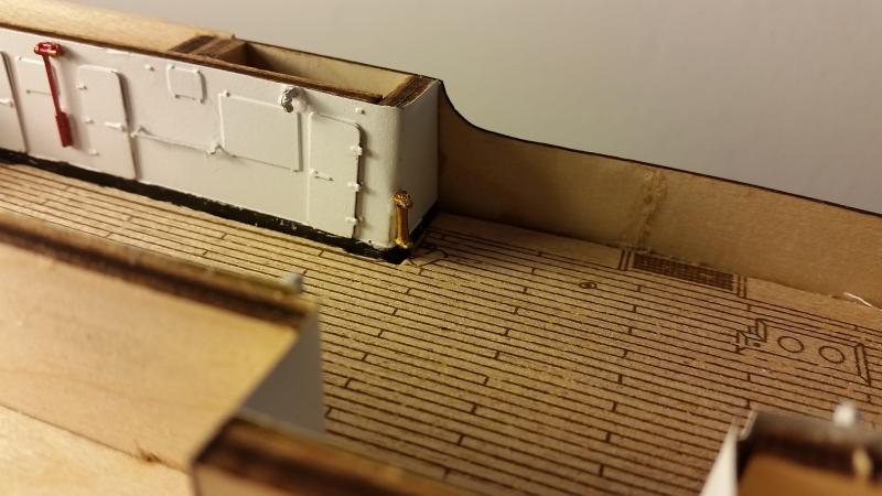

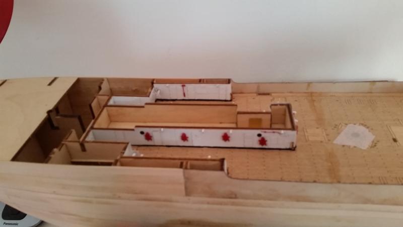

Dopo un attimo di sbandamenti ho ripreso a montare i tavolati (ma non potevano fornirli prima delle lastre fotoincise delle pareti di coperta, metti e togli, prova smussi e riprova, e intanto si rovinano le pareti e i particolari si scollano....) e adesso sto incollando i manicotti antincendio, i passacavi, i lancia comete e le luci dei ponti.
Appena terminato darò una ritoccatina di nero o bianco dove necessario e poi passerò al ponte del cassero e al ponte del castello.
Sono molto indietro rispetto ad Angelo che sta facendo un bel lavoro, ma cercherò di recuperare.
Buon modellismo a tutti.
Luigi
