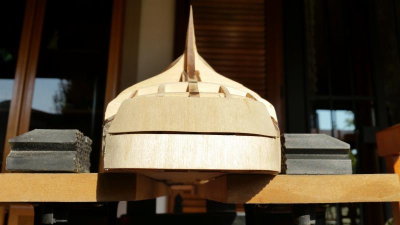

Ciao carissimo, ho comprato anch'io il Manuale di modellismo statico di F.D. Conte che dovrebbe arrivarmi in settimana.
Ti posto la foto della colla alifatica che vende il mio negozio di hobbistica (spero che vada bene) e alcune foto dopo il lavoro di sgrosso. Penso che dopo un'ultima limatina di fino potrei iniziare a incollare il primo listello; durante il posizionamento se ci saranno ancora delle mini spigolosità le limerò al momento.
Dimmi cosa ne pensi.

Ciao Luigi, ok mi pare tutto ben arrotondato rispetto alle foto precedenti..
.. ma la chiglia del Vespucci finisce a punta?
.. un'altra cosa, non ho visto le foto della prua..
.. non conosco quel tipo di colla alifatica però dovrebbe andare bene lo stesso
.. bene per il libro, è un aiuto teorico/pratico alla costruzione dei modelli

.. ciao Angelo, se la chiglia termina a punta di lancia, e dato che un pò di chiglia l'ho vista nelle foto che gentilmente hai postato, allora forse gli ultimi due listelli (uno per parte) del fasciame alla fine si toccheranno per avere almeno quel minimo di chiglia..
@ Luigi, allora come ti ho detto hai dato una bella sgrossata allo scafo.. magari per la parte prua avrai bisogno di un lisciatoio tondo (carta vetrata avvolta su supporto con diametro appropriato)..
.. quello da farsi sempre è la verifica del lavoro.. e cioè listello alla mano sulle ordinate.

Ho visto che Angelo mi ha preceduto per la chiglia. La prua non l'hai vista perché non l'ho ancora preparata ma dovrà essere a lama di coltello (vedi foto postata da Angelo sul vip di Gian20 al punto #11).

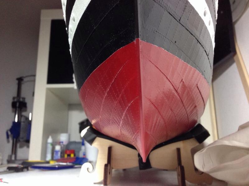

Ringrazio Mario per la spiegazione tecnica e posto delle foto tratte dal Wip di Amstaf dove si vede chiaramente come ha realizzato la chiglia nel suo Vespucci.

Amstaf su consiglio di SergioD ha praticato una scanalatura nella chiglia portata a zero e vi ha inserito un listello che simula la chiglia. Questo per noi è difficile farlo in quanto la nostra chiglia e' in mdf mentre quella di Amstaf e' compensato. Mi ero già posto da tempo il problema, ho chiesto al tecnico di Amati che mi ha risposto evasivamente.

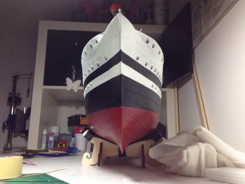

In qualche modo credo che sarà simulata in quanto questa raccolta mi pare ben fatta dal punto di vista del l'accuratezza dei particolari. Ricordo che pure con il Titanic mi fecero simulare il particolare a prua con un listello 1x1 (in base alla scala). Il tecnico Amati secondo me ne sa quanto noi nel senso che sarà uno che capisce di modelli in generale una probabilmente non conosce questo in particolare. Non scordiamo che si tratta della prima edizione per hachette.
