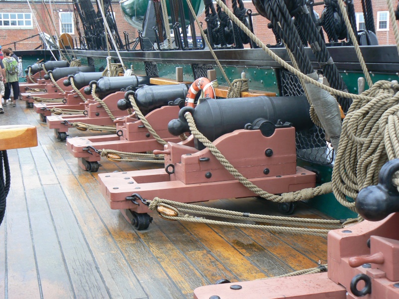

Originariamente inviata da marioA Visualizza il messaggio
Il Ma osservando la Costitution mi accorgo che i cannoni di coperta sono protetti da una rete metallica sia sull'esistente che sul modellino DeA
A mio modestissimo parere, considerando che la Costitution (più volte restaurata) è oggi adibita a museo galleggiante, la rete ai sabordi è solo una modernissima aggiunta a sicurezza di qualche incauto visitatore.
Vecchio 21-10-15, 11:38 AM   #498
L'avatar di sam_59
Registrato dal: Mar 2011
Messaggi: 2,217
sam_59 inizia ad ingranare.
p.s.: la rete è in corda, non metallica.
Ciao, mi associo al parere di Sam... cosa che fra l' altro avevo anche letto in giro... in molte navi adibite a museo per un discorso di sicurezza sono state montate reti parapetti candelieri ecc... dove non dovrebbero esserci
