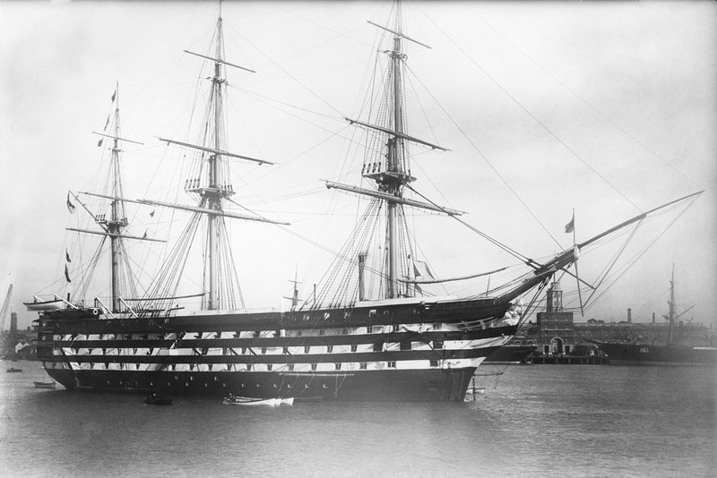

"questo dovrebbe essere il supporto per lo scopamare che da buttafuori diventa ora asta di posta! :face:"
Ciao Mario,
purtroppo devo dirti che hanno pienamente ragione alla DEA.
Il buttafuori di trinchetto (e non propriamente"scopamare", che è il nome della vela piuttosto) si utilizzava raramente sui vascelli anche nel '700 ed ai tempi del 12 Apostoli era praticamente in disuso. Era comunque di lunghezza pari alla verga secca (ed all' occorrenza serviva da rispetto per quest'ultima).
Il bastone ferrato di maestra aveva invece il vertice sul parasartie di maestra stesso.
Guarda la nota di G.S. Mazzini a J.B. III° vol. alberatura supplementare e di rispetto.
Per conferme visive, cerca in rete qualche foto della Duke of Wellington (o della Worcester, se non ricordo male).
gabriele68 non è in linea   Rispondi quotando

Mario,
non puoi prendere come riferimento il Vespucci, varato un secolo dopo, in acciaio ed attrezzato in acciaio.
