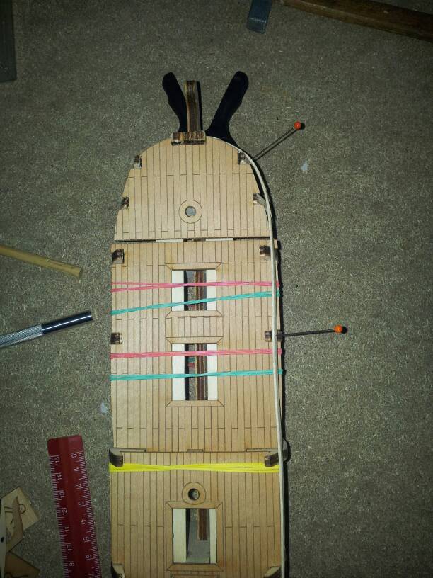

Ragazzi devo essere sincero il primo listello è posizionato bene? Io non sono tanto convinto non riesco propio a capire, e ce il falso ponte di prua di cui i lati fuoriescono dalle ordinate e non mi fanno toccare il listello sulle ordinate che devo fare? Senno non posizionl bene il primo listello addio buon lavoro di nave(

La vedo tosta ma ce la farò anche se sono un principiante e incontrerò mille difficoltà, devo andare avanti tutti ci sono riusciti a costruirla

Ragazzi stasera cerco di incollare il primo listello ambo i lati!!!

Ragazzi questa sera sono riuscito ad incollare solo un listello nella parte destra dello scafo, domani incollo il primo anche dalla parte sinistra
