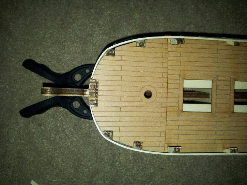

Ragazzi che dite ora? Piu di questo non so piu che fare, se mi dite di no, non so piu come continuare!!!

Ecco fatto ho incollato sia il listello destro, che il listello sinistro!!!

Hai due belle gobbe su entrambi i lati della prima ordinata. Fra la prima e la seconda ordinata il listello fra una curva più ampia rispetto al profilo del ponte...

Amedeo ha ragione, le due gobbe sono evidenti.
Pero' credo che si possano comunque sistemare con un scartavetrata abbondante a fasciame terminato.
Per non rimanerne ossessionato e perdere entusiasmo (credo che un po' tu l'abbia perso) potresti quindi continuare e pareggiare bene alla fine.
Oppure staccare di nuovo e dare la giusta curvatura fin d'ora.

ciao . anche secondo me una parigliata con carta vetro togliera' quel disturbo .laddove non ci fosse una corretta rotondita'(e questa la si sente al tatto) si puo' intervenire con stucco rasante .in fondo il primo fasciame serve appunto per apportare correzioni qualora la linearita' del fasciame sia infastidita da gobbe o avallamenti

Fai così:
1) Fascia tutto lo scafo
2) Sartavetra tutti gli scalini e scartavetra un pò di più i 2 spigoli della prima ordinata
3) Stucca tutto lo scafo e stucca un pò di più i lati del bordo spigolato
Ripetere dal punto 2 fino a che verrà bello morbido e pulito
Io l'ho fatto almeno 4 volte stuccando meno del precendente.
Ripeto, stai attento a non rovinare la chiglia, dritto di poppa e tagliamare
