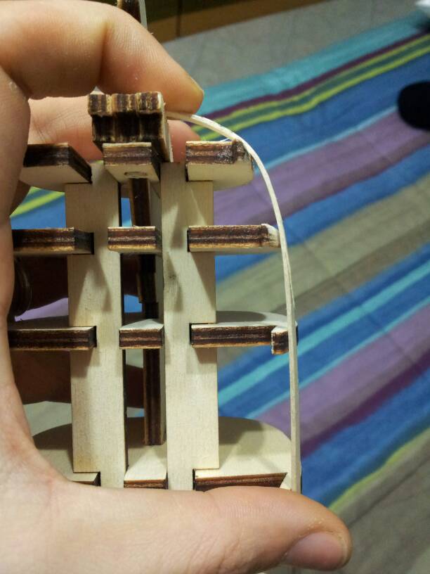

Sto cercando di creare un quartabuono giusto per i listelli come devo fare?

Vecchio 22-01-14, 04:58 PM   #187
L'avatar di ErPiotta71
Messaggi: 1,303
ErPiotta71 è un newbie...
Vedo che non hai limato la terza ordinata.
E invece la devi limare TUTTE le ordinate!
Magari un pò alla volta ma TUTTE!
Altrimenti quello che non è limato sposta il listello verso fuori deformandolo la forma e quindi non puoi verificare bene l'appoggio del listello sulle ordinate limate.
Inoltre devi limare un pochino anche i 2 pezzi laterali ma poco poco e limare con più angolazione la prima ordinata.
Infine, se guardi la prima foto, sul bordo dell'ordinata il listello appare un pochino spezzato.
Ciò significa che è troppo curvato.
Stefano

Vecchio 22-01-14, 09:11 PM   #189
L'avatar di Tuvok
residenza: Bergamo
Messaggi: 4,888
Tuvok inizia ad ingranare.
Lo capisci guardando la forma del listello quando lo posizioni. Il lato dell'ordinata non deve essere spigoloso contro di esso.
Ma stai attento a non andare oltre il filo stesso del bordo dell'ordinata a scartaveteare altrimenti modifichi la linea dello scafo. Mi sembra di vedere che hanno il bordo scuro, per evitare di esagerare mantieni sempre un filo scuro sul bordo.

Che dite puo andare?

Vecchio 22-01-14, 10:50 PM   #191
Messaggi: 1,303
La prima ordinata l'hai limato a metà (il bordo scuro bruciato dal taglio al laser deve essere sottile).
Anche la terza va limata ma con un angolo molto leggero.
Se guardi bene la seconda foto, si vede che la superficie d'appoggio del listello non è perfettamente parallelo al bordo scuro della terza ordinata.
Devi limare affinchè viene perfettamente parallelo lasciando sempre un filo di bordo scuro.
Stefano

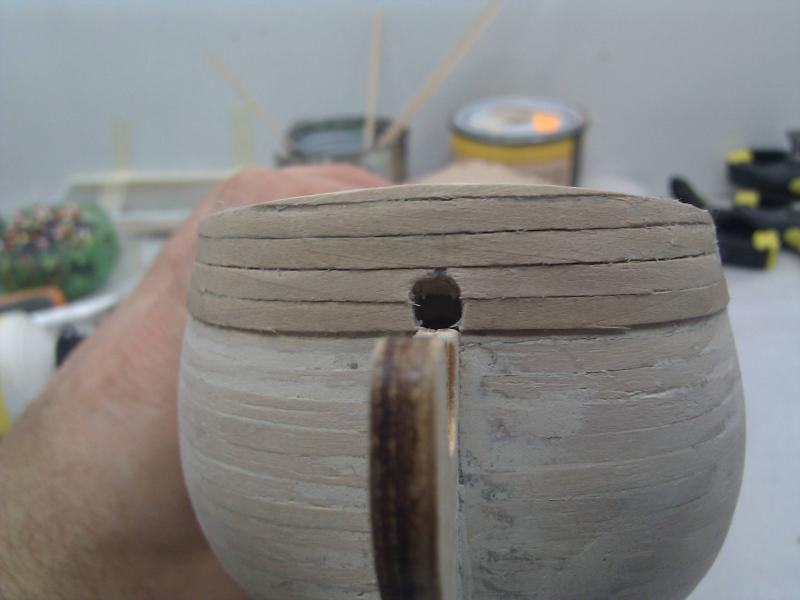

Ragazzi ho sempre questo problema, non riesco a creare il centro per l'inserimento del bompresso, non trovi i materiali giusti per limarlo, anche perche se non faccio questo passaggio non posso andare avanti helppp(
alessio.zucaro84 non è in linea   Rispondi quotando

Vecchio 23-01-14, 05:20 PM   #195
Messaggi: 1,303
Devi quartabuonare anche la parte bassa delle ordinate compreso i 2 pezzi laterali della prua, cioè quelli vicini alla chiglia.
Guarda qui:
http://www.modellismo.net/forum/atta...124_174000.jpg
Naturalmente devi stare attento a non rovinare la chiglia.
Fai così copri la chiglia con il nastro adesivo di carta gommata.
Per controllare bene devi scivolare il listello di prova dalla murata a scendere fino alla chiglia verificando tutte le ordinate di volta in volta.
Stefano
