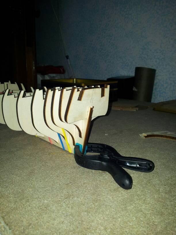

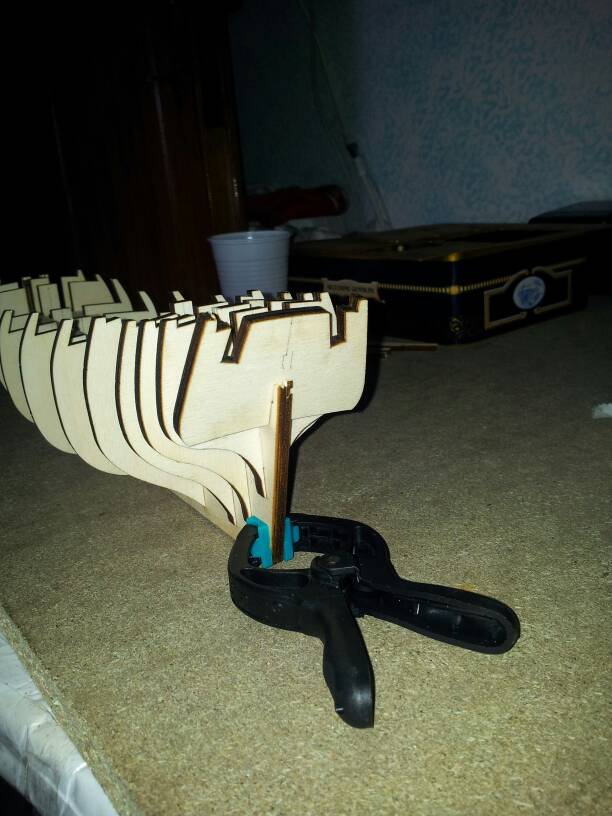

Ragazzi che dite montata cosi va bene?
Nave president di alessio-1390128916943.jpg   Nave president di alessio-1390128933325.jpg

ciao!ho visto ora il tuo wip!!!ottima nave per cominciare,l'ho realizzata anchio come mio primo modello!!!direi che per ora e' tutto ok....mi sembra che ci siano poche istruzioni sul come costruirla in questo kit,pero' se stai attento ai disegni alle misure riportate ne uscira' un ottimo modello!!!ti allego una foto del mio modello...se hai bisogno di consiglio siamo qui :-)

Ciao caro grazie ma sono molto indeciso ancora sul montare questa ordinata ho paura di sbagliare cmq dal disegno dovrebbe essere cosi che ne pensi?

ho ripreso in mano i disegni,allora guardati la figura 3 e 8.la devi inclinare in modo tale che la parte che si incastri rimanga dentro dal bordo tutta pari.nono sono un fenomeno a spiegare...ma se guardi il disegno capisci quello che voglio dire

Eccola montata e incollata che ne dite?
Nave president di alessio-1390139645137.jpg   Nave president di alessio-1390139659241.jpg   Nave president di alessio-1390139674015.jpg

ok perfetto....poi il decimo arrivato a questo punto non fa la differenza...
