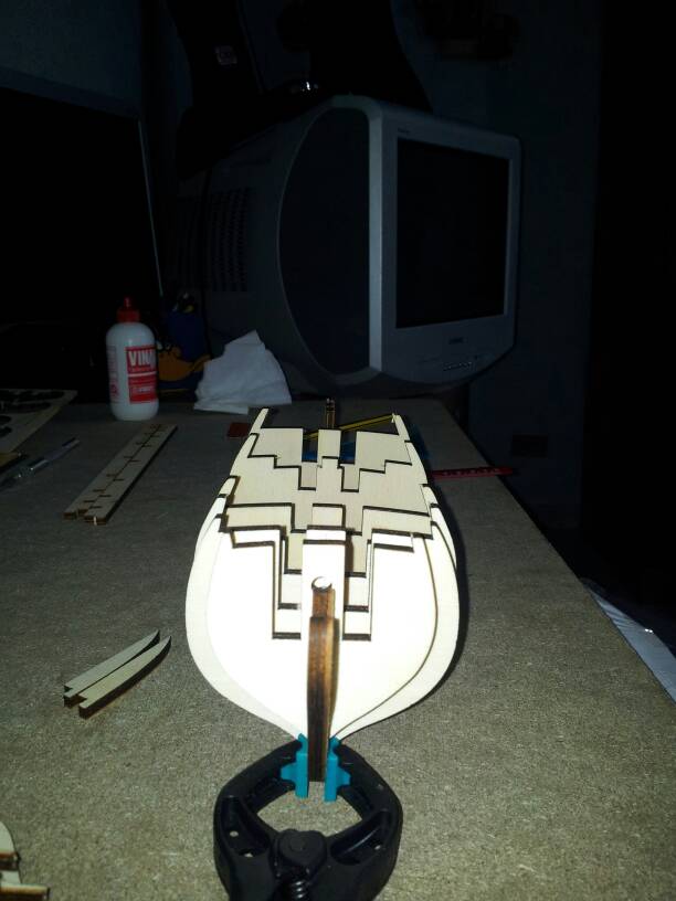

Ecco dove sono arrivato col lavoro, spero che piano piano viene un bel lavoro pulito e preciso, l'impegno non manca, forse manca l'esperienza
Nave president di alessio-1390052070877.jpg   Nave president di alessio-1390052087893.jpg   Nave president di alessio-1390052101776.jpg

Noto una sola cosa (ma potrebbe dipendere dall'angolazione di ripresa fotografica): sulla prima ordinata di prua il foro che dovrebbe ospitare il bompresso mi sembra un pò decentrato rispetto la falsa chiglia. Dagli una controllata.

Si forse hai ragione ma di pochissimo cmq l'ordinata mi sembra in linea con la chiglia cmq che dovrei fare?

Che dite dovrei toglierla la prima ordinata?

E come si toglie una volta incollata?

L'ordinata guardandola meglio dovrebbe essere spostata leggermente a destra, managgia helppp!!!!!! Che mi consigliate di fare?

Effettivamente sembra un pochino spostata da una parte , non tanto per il foro del bompresso ( che puoi adattare con una limetta ) quanto per la forma dello scafo . Puoi rovare a fare penetrare delicatamente la lama di un cutter tra l'ordinata e la chiglia "seghettando" un pò , di solito riesci a staccarle andando a tagliare lo strato di colla vinilica . Se non riesci a staccarla non è un problema insuperabile , puoi attaccare un listello sottile lungo il profilo dell'ordinata per ricreare la carne che manca , mentre dall'altra parte puoi levigare un pò di più . Non è insolito , soprattutto quando si autocostruisce , ritrovarsi con scheletri leggermente asimmetrici per cui bisogna spessorare le costole scarse o levigare quelle abbondanti .

Verifica che non sia proprio il foro ad essere decentrato rispetto all'asse dell'ordinata (potrebbe trattarsi di un errore di fabbrica). Se così fosse limitati solo a modificare un po il foro, altrimenti fai come di ha suggerito Maurino.
In ogni caso non preoccuparti, si rimedia a tutto.

Eppure io l'ho segnato il centro dell'ordinata, l'ho inserita in asse e centrale alla chiglia, anzi se la dovessi spostare andrei fuori centro non capisco propio che mi consigliate di fare vado avanti?

Prendi un metro , appoggia un capo alla chiglia e vedi che misura hai a filo dell'ordinata , ripeti l'operazione dall'altra parte , se hai la stessa misura l'ordinata è centrata altrimenti devi ( cercare di ) centrarla .

Per scollare l'ordinata se hai usato colla vinilica puoi utilizzare dell'alcool denaturato. Con un pennellino lo passi piu' volte sulla zona incollata, e piano piano vedrai che questa inizia ad allentarsi, ma ci vuole un po' di pazienza
