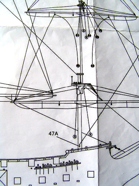

Benissimo, c'è anche Killik a darci una mano.. ciao Killik e ciao Angelo, come vedi, ho fatto delle foto ai piani in mio possesso ma da una rapida occhiata ho visto che la lettura sui disegni mi sarà difficile data la stampa grossolana (dovrei fare uno studio a parte per interpretare i numeri stampati sui terminali delle cime).. comunque magari sarà possibile ricorrere all'aiuto anche dei piani del "rigging period ship model" o di altro vascello a tre alberi..
Intanto, esaminando la numerazione sulla pianta, il numero 1 è visibile sulla cavigliera di prua in alto a sinistra.. di seguito gli altri fino a 6 mentre il n.7 è il primo in alto sul fianco sinistro della nave e a scendere, tutti gl altri fino al n.27 sul ponte principale.. si salta sulla cavigliera in basso col primo a sinistra n.28 fino al n.33, ancora in giù a poppa sx con 34 e 35 e a dritta con 36 e 37.. poi in sù sulla fiancata di dritta dal n.38 fino al 58 (opposto al 7).. si va alle caviglie sulla balaustra di prua da sinistra 59 a destra 66 e per finire sempre da sx a dx rispettivamente sull'albero maestro 67 e 68 e sul trinchetto 69 e 70...
...fin qui tutto chiaro.. ma non ho riesco a leggere tutti i numeri delle varie tavole...
Come vedi nell'ultima foto non tutte le caviglie sono usate nonostante il modello cinese abbia tutte le vele spiegate..

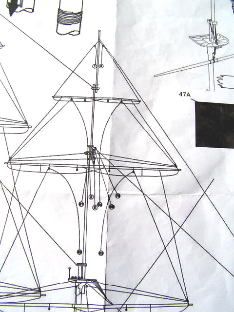

..e ancora altre foto ma per quanto abbia fatto non sono riuscito a decifrare tutti i numeri dentro i cerchietti...ma non dispero.

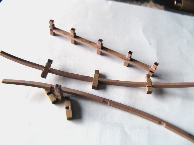

Andiamo avanti.. dopo le 2 scalinate ho realizzato il passamano sul castello di prua composto da listelli 2x3 (due dei quali curvati) e da quadrelli di sostegno 3x3.. ho praticato delle intacche a tutti i pezzi in modo da incastrarli fra loro.. i quadrelli sono stati forati in precedenza per potervi inserire poi un tondino d'ottone.. nelle foto la loro posizione sul ponte

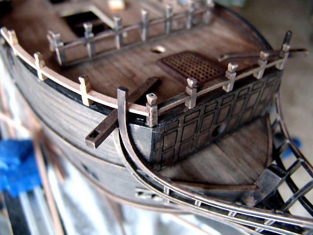

.. guardando le foto del post precedente ho notato (in tempo) di non aver preso in considerazione il montaggio delle gru di capone sul castello di prua.. ho fatto perciò un piccolo scasso al bordo delle murate, allo scopo di poterle inserire e incollarle poi comodamente (come da foto)..
Ho incollato dei pezzetti di filo d'ottone 0,8 nei fori situati alla base dei quadrelli del parapetto e fatto dei forellini in loro corrispondenza sul bordo di tutta l'impavesata del castello.. nelle foto le presentazioni a secco prima del fissaggio definitivo..
.. nell'ultima foto, il disegno (C38) mostra il modo di raccordare il passamano superiore con quello del ponte inferiore.. devo trovare il modo migliore per la sua costruzione.

Le due grue di capone sono definitivamente montate.. falsa chiodatura sul ponte e false carrucole del paranco..
Ciao Angelo a proposito di gru, se proprio vorrai revisionare le tue, una volta staccate e pulito l'acrilico secco, puoi coprire le macchie incollandoci sopra un supporto triangolare di qualsiasi forma adattato tra lo scafo e il listellone della gru.. è un mio pensiero..
