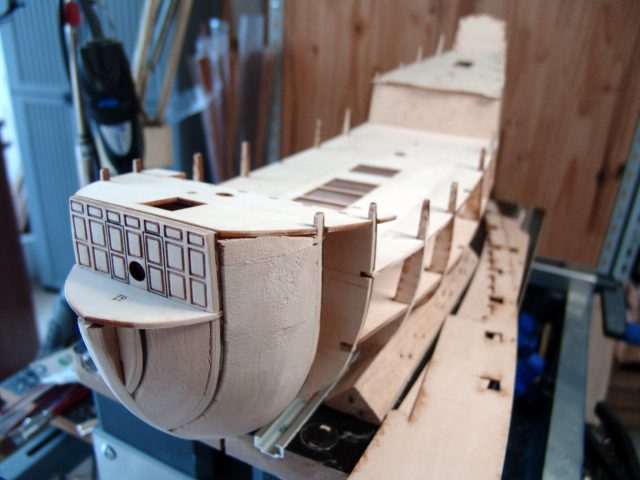

Innanzi tutto un saluto a tutti i modellisti del forum e una stretta di mano a chi mi accompagnerà in questo nuovo secondo cantiere iniziato però qualche tempo addietro dopo aver acquistato dalla Cina un kit che mi era sembrato degno d'interesse...e così, pian piano, non dimenticando però il mio Soleil Royal, ho cominciato la realizzazione di questa nave pirata tanto decantata: La Perla Nera.
Tutte le sagome dell'ossatura sono di compensato di 4mm tagliate con laser ma io ho usato anche degli angolari di legno, rettificati (quelli per le cassette della frutta) per rinforzare tutta la struttura ed ho inserito tra le prime ordinate di prua dei blocchetti di balsa per facilitarmi in seguito la posa dei listelli del fasciame. Ho incollato i tre segmenti rettilinei di noce della falsa chiglia in modo da tenerla ferma nello scaletto durante i lavori.

..la levigatura con il mouse e quella per l'angolo di quartobuono... e la prima modifica: la sagoma dell'ultima ordinata di poppa non era proprio come quella della nave che si vede nel fotogramma del film e quindi la correzione era doverosa; ho dovuto togliere un po' di pancia però anche alle due precedenti.
Nota: nelle foto è incollato solo il ponte inferiore.

Ciao Zenit , ti auguro un buon cantiere !!! A questo proposito volevo chiederti come ti sembra la qualità del kit , ho visto tempo fà che viene venduto in 2 versioni con prezzi diversi . A occhio sembrano entrambe di buona qualità , a te come sembra ??? Grazie

Ciao maurino, non so quante possano essere oggi le versioni dei kit cinesi..io sto usando quello che vedi nella foto e ti posso dire che non è affatto scadente: struttura di compensato, le fiancate sono dime di compensato stampato con i fori dei sabordi, listelli di paulownia al 1° fasciame e listelli in noce scuro (quelli per i ponti già tagliati) al 2°, decorazioni su legno ed in fusione, ecc.. certo, è sempre un prodotto fatto in serie e non può avere la pretesa di essere nè eccezionale, nè essere, in scala, la personificazione della vera Black Pearl...e poi c'è il rapporto favorevole qualità/prezzo..

Aspettavo questo Wip. Complimenti per l'ottima organizzazione del lavoro propedeutico alla posa del fasciame. Angolo di quarta buono e riempimenti perfetti.
