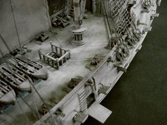

Riprendo dal ponte inferiore...secondo il kit, su questo va messo il tavolato, affusti e cannoni per poter essere intravisti da due "aperture per carico merci" ai fianchi della nave ma io ho deciso di usare solo l'apertura di dritta come da foto. Ho usato i listelli in dotazione da 0,5/4mm di noce scuro (seconda foto).
Dopo averlo coperto, avrei dovuto sistemare gli affusti e poi dei "bagli" curvi tra le ordinate su cui incollare il ponte principale ma...il ponte principale è stampato su compensato da 2mm (robusto) e deve avere la sua insellatura e contemporaneamente la curva (schiena d'asino) sui bagli; questi, essendo quadrelli curvi 4x4, non avrebbero potuto sopportare le torsioni ed il peso occorrente per tenerlo in posa durante l'incollaggio...e quindi ho pensato di puntellarli inserendo dei quadrelli 4x4 tra i bagli e il tavolato, restando comunque in tema con la costruzione della nave ..come da foto.
