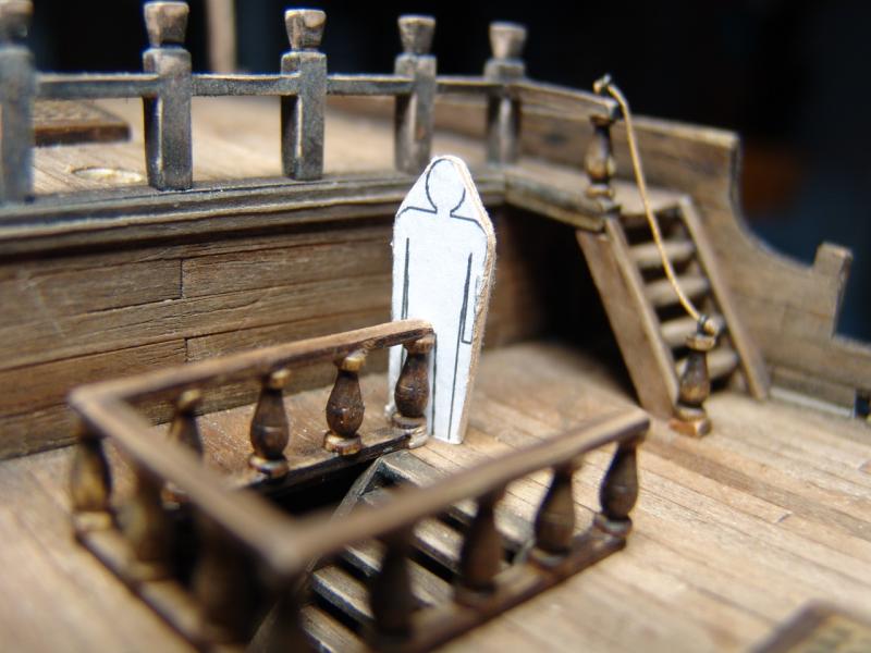

..la seconda scala verso il ponte di batteria inferiore..
per la sua balaustra, che nella foto non è incollata, non vorrei usare le colonnine in dotazione.. sono basse , di diametro un pò eccessivo, (l'omino è in scala) e diverse da quelle del film.. nel fotogramma si intravedono appena mentre la scala è coperta dal carabottino del boccaporto..
sto pensando di modificarle..
intanto mi sto dedicando alle due scale principali che portano al ponte di comando.

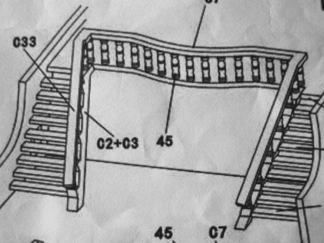

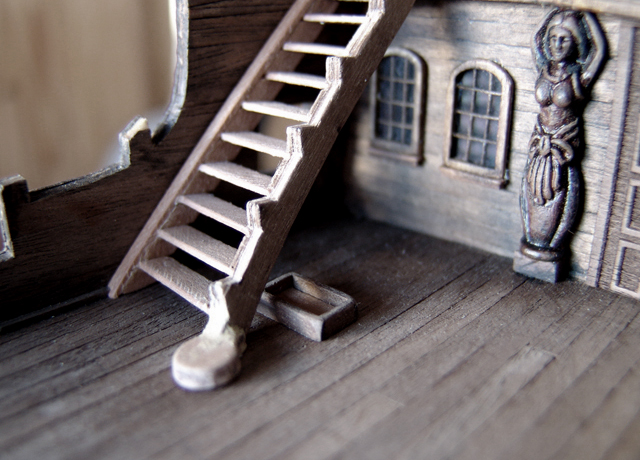

Nella prima foto vi è il disegno della costruzione delle due scale principali della nave... però completamente differenti da quelle reali della seconda foto e quì.. la modifica è d'obbligo.
Ho curvato prima i listelli originali del kit fino ad ottenere più o meno l'andamento delle bande interne delle scale come da seconda foto..
ho aggiunto ad esse anche le due bande a contatto con la murata (nel disegno e nella costruzione mancano) e fatto di conseguenza i gradini..
in ultimo ho aggiunto un'appendice in fondo alle scale su cui sarà sistemata una colonnina..
anche qui dovrò studiare delle colonnine ad hoc a sostegno dei due passamani che avranno la stessa curvatura delle bande.

..completate grezzamente le due scale ho dovuto per ovvie ragioni passare alla costruzione della balaustra.. dovevo basarmi prima sulla sua altezza per sapere come applicare in seguito i passamano alle scale.
Come si vede dal disegno, le colonnine della balaustra sono piantate direttamente sul tavolato e di tutt'altra forma.. e ciò non corrisponde alla realtà.. e allora ho voluto sostituire le colonnine e aggiungere al di sotto di esse, una piccola base quadrangolare adattandola alla lieve pendenza del ponte.. una volta controllata l'altezza, l'estetica e la somiglianza alla Perla Nera ho messo in cantiere 12 pezzi che vi mostro.
Naturalmente gli unici pezzi incollati sono le nuove colonnine su una base fatta ex novo con il traforo sulla falsa riga dell'originale.

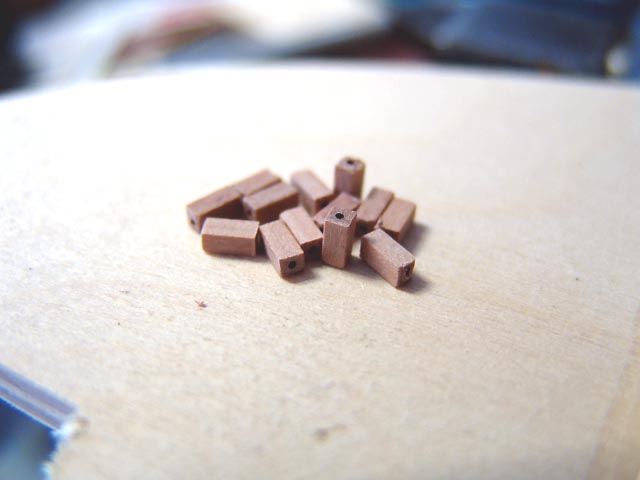

.. la costruzione del passamano e delle colonnine delle scale sono un poco laboriose ma spero in un risultato più che soddisfacente.. come si vede nelle foto, queste ultime sono più esili (circa la metà) di quelle situate sul ponte ad eccezione della prima in cima alla scalinata e dell'ultima.. a questo punto dovrò usare degli stuzzicadenti facendoli girare sul Dremel e sagomarli al meglio per fare le intermedie..

.. ed ecco pronti per l'assemblaggio i supporti e le colonnine (stuzzicadenti).

Un saluto a scorpion66 e all'Ammiraglio Greco..sì ho usato il Dremel a velocità moderata fermo su una morsetta.. ho serrato nella pinza circa metà di uno stuzzicadente con la punta in fuori e poi su di esso ho usato una limettina a triangolo tenendo uno dei lati perpendicolarmente ad esso in modo da avere già un buon inizio della sagoma, e con pezzettini di carta vetrata fine ho completato il resto.
Essendo fatti a mano, non sono venuti perfettamente uguali.. tra una quindicina di pezzi sceglierò gli otto migliori..

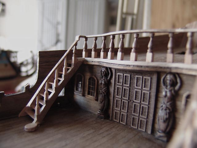

.. piccolo progresso delle colonnine.. per il passamano ho previsto due listelli, uno con dei piccoli fori obliqui (che si nota nella seconda foto) entro cui saranno incollate le punte degli stuzzicadenti ed un secondo da posizionare al di sopra.

.. avanzamento.. sono quasi alla fine..
.. i pernetti di ottone sulle colonnine non sono ancora incollati
PS. guardando le foto mi sono accorto che manca il pernetto nella colonnina di destra..
