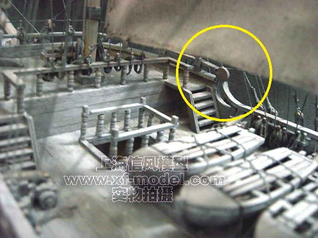

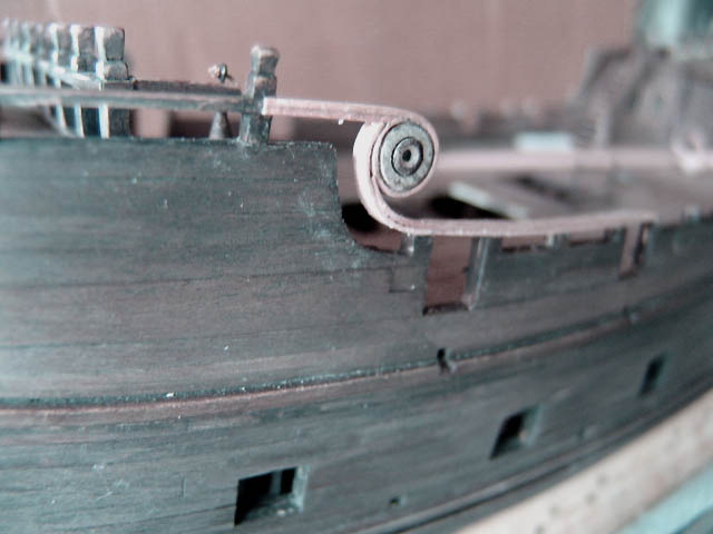

predefinito modifica C38
.. il pezzo C38 (che vedete in disegno e sul modello che propone il kit, in giallo) è la traduzione delle decorazioni nella vera nave (in rosso e in verità non molto chiare).. io ho voluto avvicinarmi alla realtà e le ho realizzate così come da foto:
- ho ricavato da un tondino da 10mm precedentemente forato, due rondelle da 3mm di spessore che ho poi levigato e svasato i fori..
- arrotolato i due listelli di pero da 1x3mm su un pezzetto di tubo di rame (quello che si usa in idraulica).. in verità ho dovuto procedere in due tempi.. prima bagnare e arrotolare i listelli su un tubo più grande (12mm) reso cocente dalla solita candela.. e poi con lo stesso metodo sul tubo più piccolo..
- quindi ho incollato con colla alifatica (non voglio sorprese con mordente, eventuali vernici, ecc..) le due rondelle negli anelli dei listelli..
- il piccolo tondino (4,5mm) ancora da tagliare e sagomare, lo userò per ulteriori rifiniture..

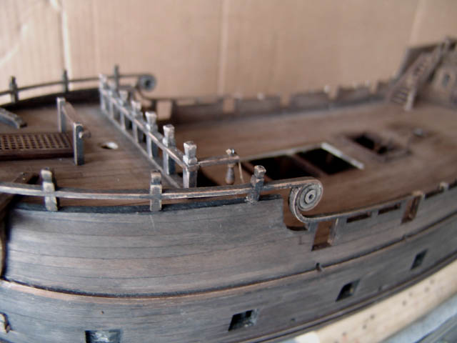

.. adesso tocca al tondino da 4,5 che una volta preparato verrà inserito nel foro della rondella per migliorarne l'estetica.. a questo scopo, nella testa ho accennato un incavo che ho svasato e pulito.. l'ho tagliato poi a circa 3,5mm, ripetendo l'operazione precedente per avere lo stesso disegno sia all'esterno che all'interno dello scafo..
Nella foto, il lato a dritta è ancora da sistemare mentre quello di sinistra è praticamente finito, ancora qualche piccola stuccatura e leggera cartatina..
.. per ora dovete immaginarlo in colore nero e anticato come quello sottostante...

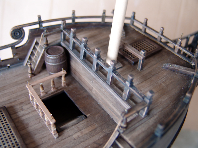

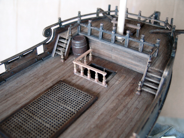

.. una nuova balaustra posizionata (ma non ancora incollata) sul ponte principale.. lo farò a colla perfettamente asciutta e dopo averle passato "l'anticato"..
..nelle foto ho inserito in un angolo e suppongo che sia il suo posto migliore, una "grande" botte in fusione metallica, compresa nel kit, a cui ho passato prima la terra di siena bruciata e poi il mio solito bitume giudaico.. voglio sentire il vostro parere prima di modificarne l'aspetto (ho una mezza idea di dipingere i cerchii in nero opaco).
Buon modellismo
Ultima modifica di zenit; 11-02-14 a 02:52 PM
zenit non è in linea   Rispondi quotando

Be secondo me è bella già così, ma l'idea di dipingere i cerchi di nero opaco non è male anche gli darei qualche colpo di luce con una passata di grafite leggera. Sarebbe da provare......
Io ho usato le botti in legno, quelle metalliche non mi piacevano. Per curiosità hai usato primer sulle botti oppure direttamente con colore acrilico?
Angelo
Vecchio 11-02-14, 03:50 PM   #135
L'avatar di tochiro
Registrato dal: Oct 2009
Messaggi: 177
tochiro è un newbie...
Originariamente inviata da zenit Visualizza il messaggio
Per i miei gusti estetici la lascerei così com'è, poi non so se i cerchi neri siano più realistici.
federico
tochiro non è in linea   Rispondi quotando
