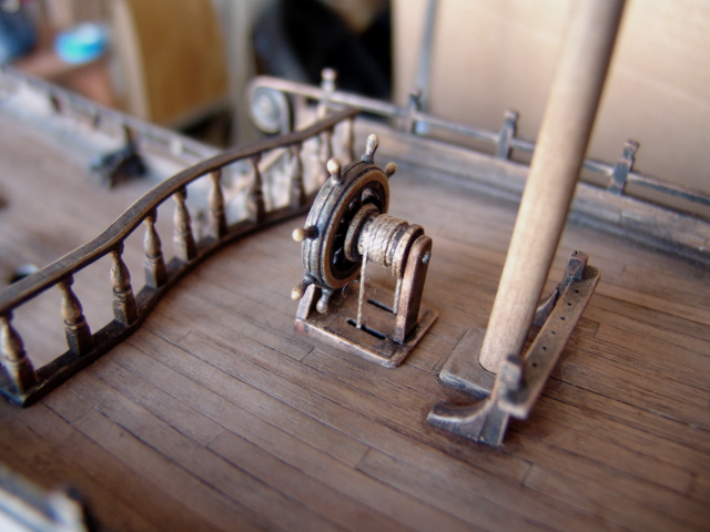

predefinito ruota timone
.. vi presento un nuovo nato.. dopo aver visto quello che proponeva il kit , ho dovuto sostituire, per ovvie ragioni, sia la ruota del timone che il supporto..
.. nel disegno potete vedere i pezzi che avrei dovuto usare .. e oltretutto le dimensioni sono fuori scala ..
..la ruota l'ho presa ad hoc già bella e pronta mentre il supporto è autocostruito in base alla forma (più o meno) in cui si vede in vari fotogrammi dei film ..
PS ..l'ultima foto è fuori fuoco.. rimedierò....

.. ho rimediato, ecco delle foto più chiare della ruota del timone..
