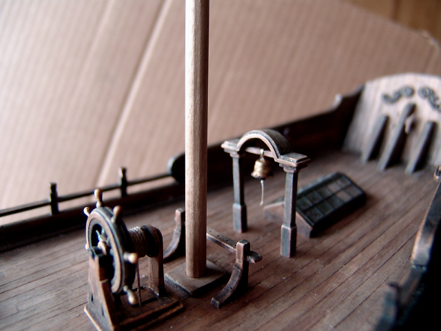

.. ecco la chiesuola che dopo piccole modifiche, finalmente è al completo con la sua campana che ho incollato qualche ora fà.. naturalmente per farla stare al suo posto ci sono due pernetti d'ottone infilati, a secco, tra le due colonnine e il tavolato..
.. per finire, oltre alla poppa un'inquadratura verso prua di un angolo del ponte..
.. non fate caso al non parallelismo degli oggetti nelle foto.. è solo colpa del grand'angolo della macchina fotografica.

ciao zenit ma le caviglie nell'ultima foto sono del kit o autocostruite?
Un bel lavoro il tuo

zenit inizia ad ingranare.
ciao sergio60 sono comprese nel kit e ancora da brunire.. ne ho messe alcune in "posa" nelle cavigliere e dalla foto valutare se fuori scala.. a me sembra di no, forse un pò lunghe..

sergio60 è un newbie...
Sono d'ottone?
Anche a me sembrano belle, come tu dici forse un po lunghe, in genere quelle commerciali sono piuttosto grosse, chissà poi perchè non riescono a farle più verosimili

Ok confermo, sono di ottone tornito.. non fusione.. anche i cannoni sono della stessa fattura..
il mio kit è cinese e quindi fuori dagli schemi europei ma comunque commerciale.. e taluni altri componenti non sono proprio al top.. e come sai, li sto autocostruendo o modificando io stesso..

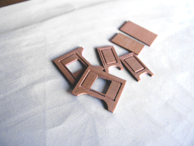

predefinito realizzazione chiesuola degli strumenti
.. e a proposito di componenti o pezzi del kit rifatti che dicevo a sergio60, vi propongo nelle prime due foto, il disegno della chiesuola degli strumenti ed il suo assemlaggio con i pezzi del kit ..
detta chiesuola non ha il benchè minimo riferimento e somiglianza a quella in uso sulle navi del 1600/1700.. era invece, una custodia, cassetta o armadio a più scomparti, alcuni a vetri, dove si custodivano le bussole e misuratori del tempo ad ampolle.. spesso vi era anche una lampada/lanterna per l'illuminazione notturna..
detto ciò, anche questa volta dovrò dedicarmi alla autocostruzione.. ho ritagliato dei piccoli rettangolini per la costruzione di un piccolo armadio.. fatto poi delle incisioni, incollato il tutto e in seguito il solito invecchiamento come da ultima foto .. altre le farò con l'armadio al suo posto, sul ponte della BP...
Penso che modifiche sulle sovrastrutture della Black Pearl siano finite e a questo punto, finito questo ultimo lavoretto, mi prenderò quì una pausa e tornerò al Le Soleil Royal.. che dovrebbe essere ormai ultimato e finalmente varato..
