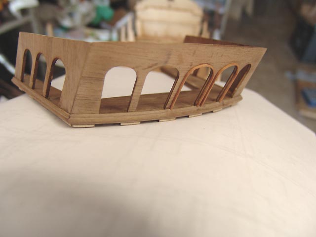

Dopo aver sistemato il tavolato sul ponte principale e sui due castelli, ho cominciato a montare la struttura, sempre pre-stampata, della grande camera del Capitano con ben nove finestroni che sarà messa intorno alla poppa; questa struttura è stata realizzata dalla "ditta" molto spartanamemte rispetto alle foto della vera nave.. ho ritenuto opportuno aggiungere perciò (foto 1 e 2) un listello modanato (ottenuto da una sagoma che ho ricavato su acciaio) in tutta la base e delle bordature intorno ad ogni finestra fatte con listellini 1x1, bagnati, piegati intorno ad una sagoma precostruita (foto 3 e 4), incollati ed in ultimo, arrotondati passandovi sopra con delicatezza una spugna abrasiva...
...dopo l'applicazione degli "infissi", modanature ed un pò di invecchiamento con bitume giudaico, ecco come si presenta (almeno fino ad oggi) la struttura sopra descritta.

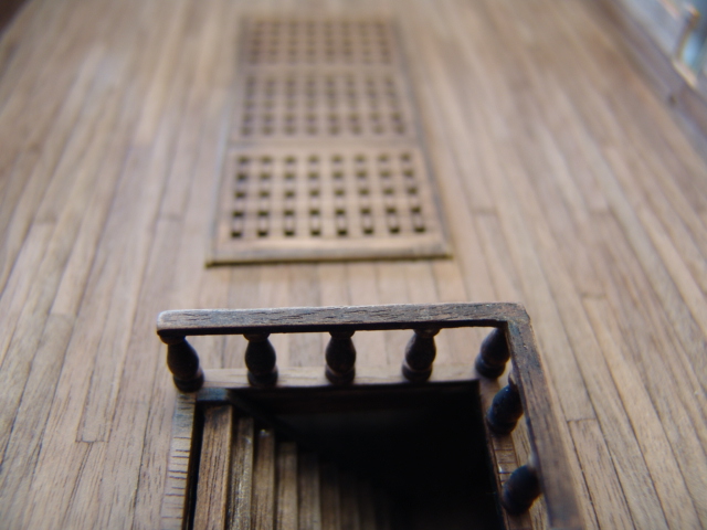

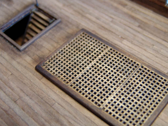

..la prima foto mostra il ponte superiore e il boccaporto di una delle due scale per il ponte inferiore, con passamano e colonnine al completo...ma.. guardando un film sui Pirati dei Caraibi e la Perla Nera, ho notato delle differenze e ho deciso di ..comprare i tre DVD della Disney, di visionarli con più attenzione e prendere fotogrammi che possono essermi d'aiuto per una costruzione più vicina alla realtà ..
.. ed infatti, per quanto bella, sul ponte principale ho tolto la balaustra (in quella zona non esiste e a volte l'ingresso alla scala è chiuso dal paiolato) e modificato il boccaporto (un pò più largo) ..come la seconda foto..vedi anche fotogrammi del film
La terza foto è la parte interessata del disegno compreso nel kit

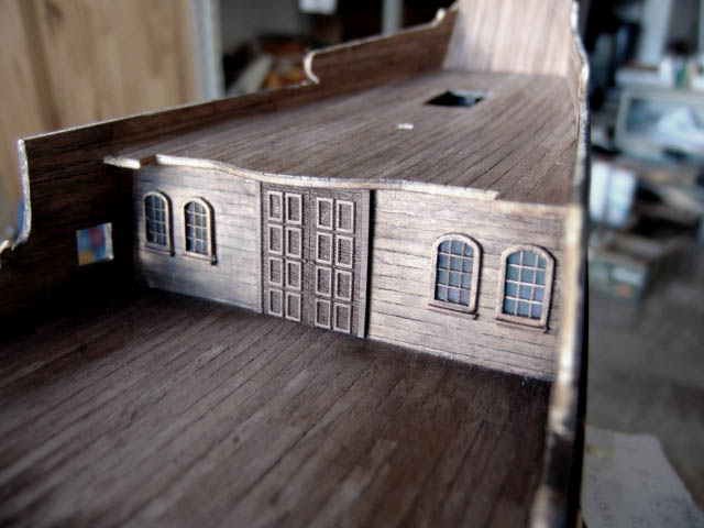

..più che una modifica, è un'aggiunta ..come si nota sulla vera nave, sotto il castello di poppa, nella zona della porta d'accesso alla galleria e alla stanza del Capitano, ai fianchi delle cariatidi vi sono due finestre per parte...mentre nel kit (e nel disegno) sono mancanti.
Purtroppo me ne sono accorto quando avevo già listellato tutto il ponte.. avrei dovuto intagliare nella parete e nella giusta posizione 4 "nicchiette" per le finestre...ma queste ultime, sarei stato capace di farle? e poi, come sarebbero venute?..o lasciar perdere.
Bene, a questo punto ho deciso che avrei prima fatto (e magari rifatto) le 4 finestrine fino a quando non mi fossero piaciute..e solo dopo sarei passato al lavoro del loro alloggiamento sulla parete...
E quindi con un pò di pazienza, con il traforo, usando il seghetto più sottile, ho ritagliato da un pezzetto di compensato da 1,2 mm, prima dall'interno e poi dal bordo esterno, le 4 sagome che vedete nelle foto..

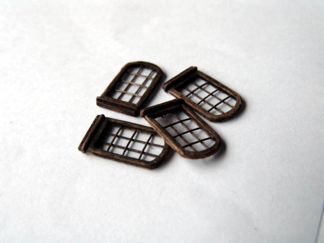

Ciao SergioD, ti ringrazio ma ho già tutte quelle tavole, peraltro molto attendibili, esplicative ed interessanti per costruzione della Perla Nera..e da cui ho preso e riportato in scala la finestra in oggetto.
..ed ecco le 4 sagome/telai dopo la rifinitura; ad esse ho incollato una mensola e una sottomensola .. poi ho provato a "montare" i vetri all'inglese..
Non potendo fare altro dato le ridotte dimensioni, ho dovuto usare della canapa naturale 0,5 colorata e irrigidita poi dall'Attak, che ho teso dentro dei solchi (fatti a mano con la seghettina del traforo) nella parte posteriore di ogni sagoma in modo da riprodurre le intersezioni tra i "vetri"...
un po' di anticato sul legno e alla fine ho incollato un pezzetto di plastica trasparente quasi uguale al perimetro della sagoma..e finalmente ecco le finestre pronte per essere incollate ..

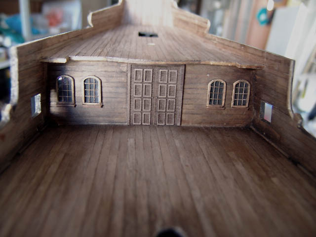

..adesso bisogna lavorare di fino: le quattro finestre sulla parete del castello di poppa, dovranno risultare allineate (cioè senza tener conto della leggera curvatura del ponte) ed equidistanti tra loro e dalla porta..
..per questo basteranno due pezzi di listello spesso 2 mm, tagliati con esattezza in modo da essere collocati a pressione e perfettamente orizzontali tra lo stipite destro e sinistro della porta e la relativa murata (nella terza foto, un esempio con finestra soltanto appoggiata).

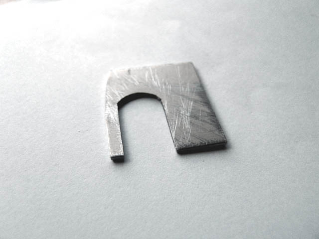

Prima di tutto, come ho accennato al post 37, dovevo fare delle nicchie e per questo mi sono servito di una dima in alluminio che in effetti è la sagoma di poco inferiore della finestra: appoggiandola sulla superficie ho potuto tagliare agevolmente i listelli con la punta della lama tutt'intorno il perimetro..poi con la stessa lama, Dremel e degli utensili abrasivi, scavare il compensato sottostante fino ad una profondità di circa 2 mm...infine ho verniciato l'interno di nero.

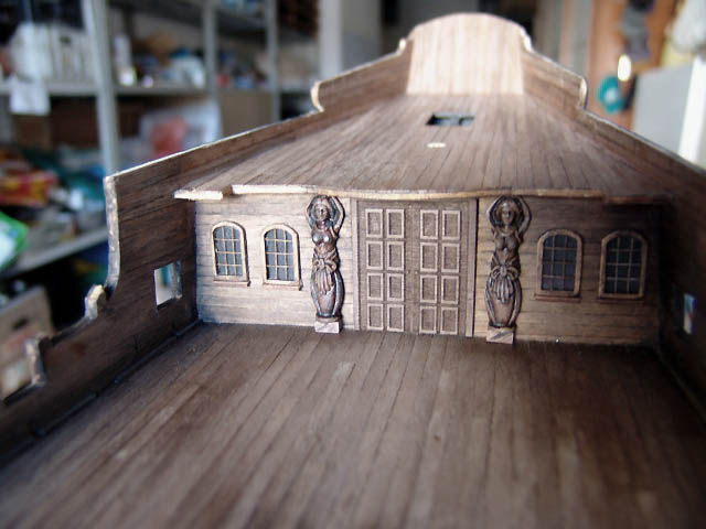

..ed infine, con la nave a prua in sù (in modo da avere in orizzontale la parete con le nicchie) ho fissato le finestre con un poco di colla intorno al perimetro posteriore di ognuna di esse ..il risultato non mi è dispiaciuto..

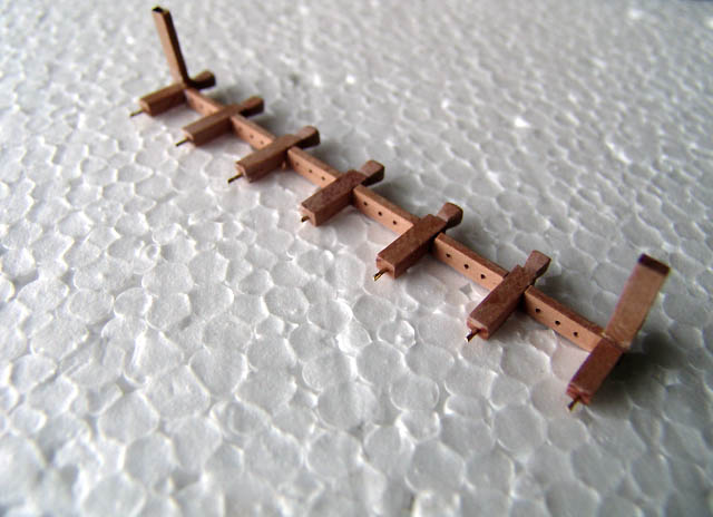

Ho cominciato il lavoro sulla balconata del castello di prua..che non sarà come quello che si vede nel disegno, .. ho cercato di avvicinarmi alla realtà...al posto delle colonnine ho usato dei quadrelli di pero, sagomati, e tenuti insieme con il listello trasversale per mezzo da incastri..
I pernetti di ottone servono per un ancoraggio migliore della colla e i buchi per il futuro inserimento delle caviglie..i braccetti laterali andranno a poggiare su due colonnine già posizionate sul tavolato del castello di prua.

la sostituzione delle colonnine pare anche a me molto più convincente della proposta originale della casa produttrice. Gli spezzoncini di ottone hanno un limite: esendo di metallo, la colla non fa molta presa, a meno che non usi cianacrilato (il che ti obbliga a fare una operazione di posa molto veloce). In questi casi preferisco usare spinotti di legno a sezione tonda

Io ho usato la punta degli stuzzicadenti. Il cianocrilato mi é poco simpatico per il tempo risicato di posa ed aggiustamento preferisco il vinavil.
