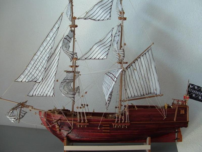

Buon giorno!!!! questa volta speriamo bene!!!! dopo la Shine questa volta il cantiere si arma per il Golden Star, prima di passare alla US Constitution..
Il golden star è la seconda nave comperata con la Shine al mercatino dell'antiquariato ad Orbetello.........
Le foto dello stato di conservazione del modello:
Restauro Golden Star-300.jpg   Restauro Golden Star-301.jpg   Restauro Golden Star-302.jpg
Restauro Golden Star-303.jpg   Restauro Golden Star-304.jpg   Restauro Golden Star-305.jpg

Dalle foto direi che lo scafo non necessita di particolari restauri.
La parte velica invece ha bisogno di un restyling completo...
Mi confermi che non ho preso un abbaglio e ci sono manovre che terminano legate a degli anellini sull'esterno dello scafo?

Si Killik, lo scafo, anche se non si vede bene, era tutto uno scalino, la velatura legata alla rinfusa, anche all'esterno delle murate, i ponti non erano rivestiti come le murate interne....... speriamo bene....

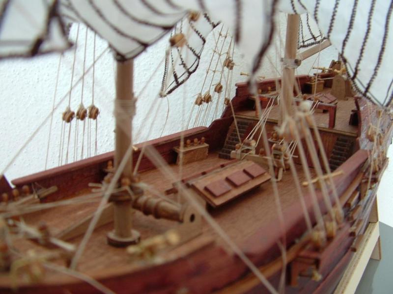

Posizionamento del ponte e rivestimento!
Restauro Golden Star-img-20130614-00123.jpg   Restauro Golden Star-img-20130614-00124.jpg   Restauro Golden Star-img-20130614-00125.jpg
Restauro Golden Star-img-20130614-00126.jpg   Restauro Golden Star-img-20130614-00127.jpg

Spero stavolta di aver azzeccato la sfalsatura a 4 del ponte!!!!!!
Visto che la padello sempre!!!!!!

La sfalsatura è OK. Ci sono dei boccaporti sul ponte? Nei hai tenuto conto durante la stesura delle tavole?

La sfalsatura è corretta, anche se la larghezza delle tavole è un tantino eccessiva sin questa scala..ma cosa sono quei listelli scuri a tutta lunghezza?

Si i listelli sono volutamente più larghi, mi piacevano di più! le fasce di mogano più scure le ho inserite per dare un tantino di movimento al ponte, linea di mezzeria e fasce laterlai;
il ponte stesso almeno credo sia sgombro da aperture e carabotini, c'è solo un lucernario rettangolare largo circa 3cm(dalla prima alla seconda fascia). che inserirò dopo la posa del secondo fasciame, andando anche a modificare la listellatura esistente.
