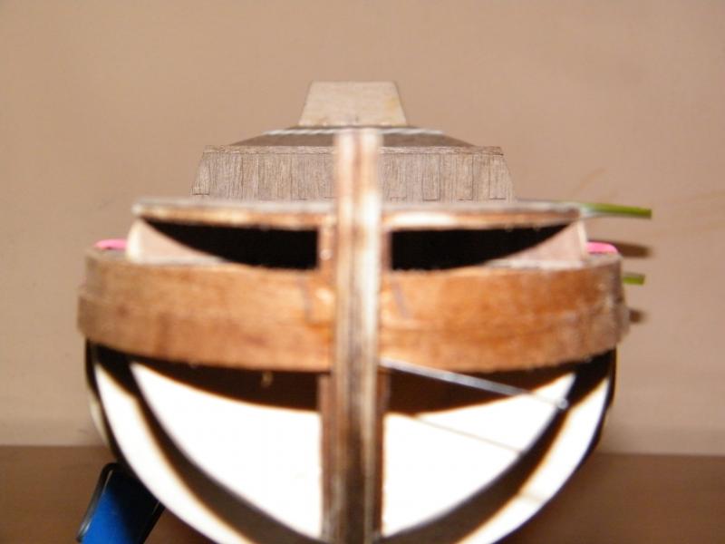

Quindi ho deciso di iniziare col kit piu' semplice la GOLDEN STAR, vi mostro in foto i primi miei passi in questo hobby,
ps. e la prima volta che tocco un kit del genere, tutti i consigli e pareri sono ben accetti!!!!!!!!!!

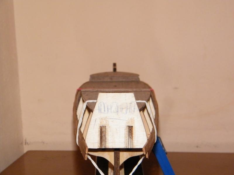

dopo aver listellato tutto il ponte, credo di avere scartavetrato un pò troppo, tanto da non distinguere bene i listelli.... ... siccome ho pochissima esperienza ho deciso di fare 2 pose di fasciame per lo scafo, nelle foto la posa dei primi due listelli per lato....

Ciao Fox,un consiglio che mi permetto di darti è senzaltro quello di fare d'ora in avanti la rastrematura dei listelli,onde evitare la formazione nel fasciame dei famigerati "scalini"..operazione non necessaria col primo fasciame tanto poi ci sarebbe lo stucco che eventualmente sopperisce agli errori commessi,ma che ti consiglio di cominciare lo stesso già da subito in modo da allenarti per il secondo,quello definitivo..Buon cantiere

un taglierino o bisturi che tagli bene, carta vetrata o se vuoi fare 3 o 4 listelli per volta una pialletta sarebbe ottima.

come consigliato.. ho fatto una prova a rastramare ... e ho posizionato il terzo listello... che ne pensiate? posso continuare?

come sono scuri quei listelli? stai usando noce anche per il primo fasciame? o è la foto? e poi sono enormi!!
inoltre il foro per il timone è stato fatto? dalla foto non si capisce ma sembra di no
comunque sembra che stai andando bene

ciao grambo... si il foro per il timone è stato fatto e piccolo e non si vede, i listelli li ho dovuto cambiare tutti perche erano dannegiati, quindi ho deciso di prenderli da 5millimetri per completare lo scafo in fretta con pochi listelli, per quanto riguarda il secondo fasciame.. non so ancora con che legni usare, il ponte è stato un'errore fallo noce... il teoria dovrei fare anche il secondo fasciame noce... ma non ne sono sicuro... intanto cerco di completare il primo fasciame con meno difetti possibili... sperando di riuscire a fare un lavoretto discreto

usare listelli larghi comporta qualche difficoltà supplementare; soprattutto quando, arrivati sulla "pancia", si deve trovare un modo per "coprire" fino a prua. Ricordati di assotigliare un po' i listelli verso prua mano a mano che scendi col fasciame
