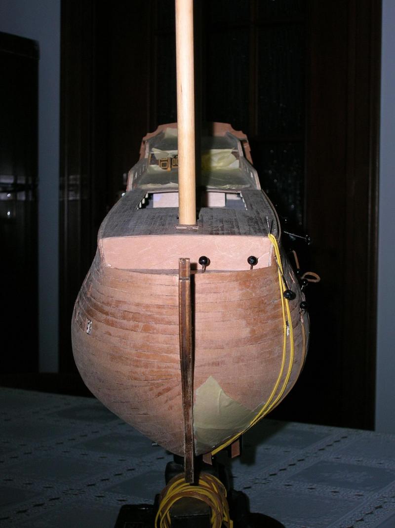

Killik quindi, se non ho capito male, intesto il fasciame dalla ordinata doppia e rivesto con listelli di circa 8, 8.5cm

Maurizio, se hai pazienza fino a domani sera, ti faccio un disegnino

Giacco79 è un newbie...
La foto del relitto non so a che imbarcazione si riferisca... se è antica antica, secondo me non fa molto testo...
Per le altre foto invece, se mostrano modelli di altri modellisti, allora sapere che ci sono altri che sbagliano non è una giustificazione!!! (oggi mi sento bacchettaro! hahahahah!!!)
Hai ragione!! Ma bacchetta pure più che puoi così imparo!
Credo che la foto del relitto sia il famigerato "relitto di Fiumicino" ma non ho capito di che epoca! Gli altri modelli anche se sono sbagliati sono eccezionalmente belli, (vedi il Victory), il quale anche se con la fine dei listelli a punta offre una bellissima linea omogenea e armonica.

se poi lo scafo deve venire verniciato, allora tanto ci devi dare una bella mano di stucco e il primer, quindi chissenefrega se i listelli finiscono a punta!
Se il relitto è di epoca romana, allora considera che erano ancora comunque abbastanza "primitivi"...
L'armoniosità si può ottenere anche senza le punte.
