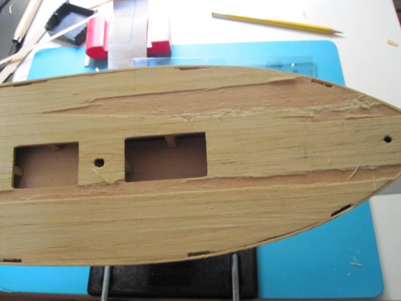

predefinito Listelli ponte
Ciao Ho comprato dei listelli in noce per il rivestimento del ponte, secondo voi vanno bene o sono troppo scuri ?? attendo risposte

Dipende dai gusti, il noce rimane anche dopo trattato con l'olio, di colore scuro, io preferisco, (ripeto, gusto personale) il tanganika che di base è un legno chiaro, dopo trattato con olio, ripassato le giunture con una mina di tipo 2B (morbida) e cartavetro, prende un colore grigio-giallastro, il colore naturale dei ponti veri, che come di norma prendono la colorazione dalla base del legno e dalla pulizia continua con acqua e pietra pomice........
A me piace che il ponte stacchi come colore dalle murate e soprattutto dagli elementi posizionati sopra................... decidi tu

Originariamente inviata da Lampacista Visualizza il messaggio
Ma sei sicuro che siano noce? Dalla foto mi sembrano faggio.

il faggio è di colore giallastro una volta dato di vernice trasparente...però quello mi sembra faggio tinto noce...bisogna che provi a cartavetrarlo se magari ritorni al colore naturale...

Originariamente inviata da Davide69 Visualizza il messaggio
carteggiato ma rimane lo stesso colore, a me lo hanno venduto per noce
forse non si vede bene il colore per lo sfondo dietro

Il dubbio mi è sorto non tanto per il colore, quanto per la tessitura del legno che presenta le tipiche "fiammature" del faggio. Ad ogni buon conto, se devi scegliere un'essenza per il tavolato del ponte ti consiglio un legno chiaro tipo tanganica oppure acero, ma anche il tiglio (che però è piuttosto morbido e delicato) non sarebbe male come colore base.

un'altra cosa:
mi pare, ma posso sbagliarmi, che lo spessore di quei listelli in foto sia di 0.5 mm. Se ti è possibile sostituiscili con listelli da 1 mm che sono più lavorabili nella fase di posa e sicuramente più carteggiabili durante la fase di levigatura del ponte.
Buon lavoro e a presto
Grazie Sam per il consiglio, si i listelli sono da 0,5 presi per il secondo fasciame, seguirò il tuo consiglio per il ponte listelli da 1mm e chiari, vedo cosa trovo il tiglio secondo tè può andare bene ?
