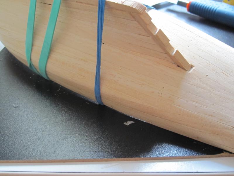

Ho finito il di rivestire lo scafo, lo sò fa schifo , e ora stucco e scartavetro, ho comprato il listelli in noce, come mi avete consigliato, e nei prossimi giorni inizio a rivestire, amici vi chiedo come applicare il secondo fasciame, rastrematura ecc ecc perchè non ne ho la più pallida idea , notate il birrozzo nella foto 3 ??? ho brindato a voi...... mi siete stati di grandissimo aiuto, aspetto consigli ........

Buongiorno...a parte quel listello tagliato a punta come lavoro non è mica male, ma non lo fare mai più...ahahahah...Imho partirei dal ponte a scendere anche perchè, non vedo almeno in foto, una grande torsione che potrebbero subire i listelli, e qualche spazio vuoto da riempire con i listelli conviene sempre farli capitare nella parte bassa dello scafo.

é vero i listelli tagliati a punta non sono il massimo......... spero di coprire bene con il secondo fasciame

Ciao Maurizio, per il secondo fasciame ti consiglio di provare a fare qualche palella, prima di iniziare, cosi eviti i listelli a punta.

Ciao Angelo cosa vuoldire palella , hai qualche esempio da farmi vedere

Ti allego questa immagine. In pratica, per evitare di fare finire a punta i listelli, li tagli prima e li fai incastrare con i listelli adiacenti. Di regola (ti riporto le nozioni acquisite nel forum) non dovresti mai rastremarre un listello per più della sua metà

Grazie Angelo.........ora vedo cosa riesco a fare..... speriamo bene

Mi sembra fatto molto bene... per il secondo fasciame è meglio se i corsi vanno da poppa a prua senza tagli a punta che nella realtà non c'erano e se andavano interrotti andavano fatti come nell'immagine. Essendo però la tua un'imbarcazione di piccole dimensioni ti consiglio di usare listelli che vanno da poppa a prua, per la sfalsatura mi sembra che se ne sia già parlato
