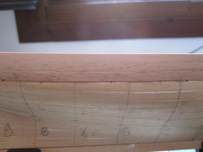

Anche se molto ma molto lentamente, accidenti al lavoro , Ho iniziato a rivestire lo scafo con il secondo fasciame, listelli somo noce 5mm, sto seguendo più o meno i consigli di killik , la scala è 1:50, devo ancora incollare il pezzo presagomato che simula le mura, è largo 2 cm per una lunghezza di 35 cm, che rivestiro inseguito, ho iniziato rastremando il listelli di 3 mm a prua, lo scafo e lungo circa 35 cmm, a quanti centrimetri dovrei incidere i listelli per simulare una listellatura decente dello scafo, anche perchè non esistono tavole di 20 metri
posto qualche foto, spero di essere stato chiaro

Scusate ho dimenticato di dire, ma si vede , che le mura sono appogiate, per far capire come dovrebbere venire il tutto,
allego la foto delle mura presagomate

Avanti così!!!! la fasciatura sembra molto molto buona. Bel Lavoro
Maurizio con che tipo di legno fai il secondo fasciame? è molto bello quel colore!!!

Tnx Giacomo , sono listelli in noce chiaro, e si procede dai, anche se piano piano

Maurizio, corsi di fasciame di 8cm in scala 1:50 vanno bene. Io non li farei più lunghi di 12cm comunque. Perché invece di inciderli non li fai già a pezzi? Incidendoli corri il rischio di segnare anche il listello sopra e sotto...
Un'altra cosa: non ti preoccupare se le teste dei corsi vengono non precisamente dove hai tracciato le linee delle ordinate.
La nave vera non ha solo le ordinate proposte dal kit. Facendo un paio di calcoli, fra un'ordinata e l'altra del kit potresti averne nella realtà un'altra ordinata (per esserne certi occorrerebbe un disegno originale).
Il mio calcolo è stato questo: la tua nave è lunga 35cm in scala 1:50, per cui nella realtà è un 17,5 metri.
Hai tracciato 9 ordinate, più c'è una distanza dalla chiglia alla prima ordinata a occhio circa la metà della distanza fra le ordinate. La parte finale più sottile ad occhio può contenere un'ordinata 10 e 11 e lo specchio di poppa. In totale fra ruota di prua e specchio di poppa abbiamo quindi 13 linee.
Dividiamo 1750cm per 11,5 (ricordiamo che fra la ruota e la prima ordinata c'è metà distanza) e otteniamo 152cm, cioè 1,5 metri.
Consideriamo che un'ordinata nella realtà potrebbe essere di 25cm di spessore, e che sino ordinate doppie. La linea dell'ordinata che hai segnato è la mezzeria di un'ordinata doppia. Quindi potresti avere, fra la riga 2 e la riga 3 disegnata: mezza ordinata poppiera della 2, 25cm di vuoto, 50cm di ordinata, altro spazio di 25cm e la mezza ordinata prodiera della 3.
Spero di essere stato chiaro. Altrimenti dimmelo che ti faccio un disegno per capire meglio.
