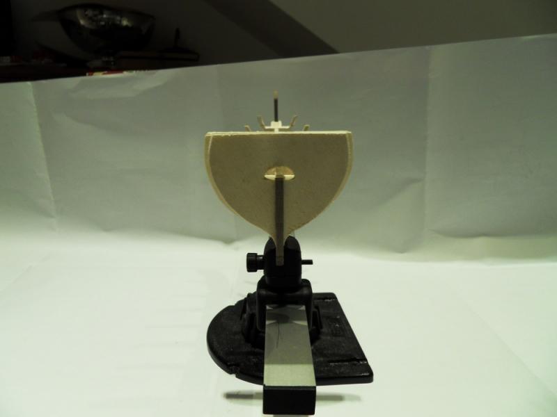

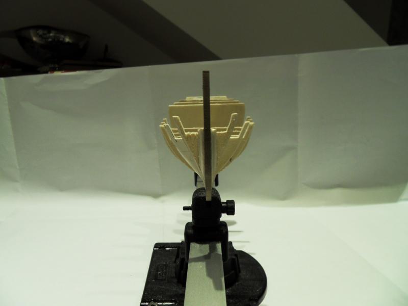

Salve a tutti signori, non prendetemi per pazzo ma giusto per staccare e distrarmi un po' dal mio progetto principale ho iniziato a costruire La Pinta.
Nei momenti che ho bisogno di riflettere e trovare le soluzioni più adatte per poter affrontare il mio progetto (La Renommèe) dedico poche ore per la Pinta, giusto per non scostarmi troppo dal mio intento iniziale ovvero quello di costruire le tre "caravelle" (anche se di caravella la Santa Maria na ha ben poco) e devo dire che questo mi sta aiutando un sacco. Non mi voglio dilungare troppo e preferisco postare di seguito quello che ho fatto ad oggi per succesivamente descriverlo.
W.I.P. La Pinta (autocostruzione da piani Amati)-sdc11802.jpg   W.I.P. La Pinta (autocostruzione da piani Amati)-sdc11803.jpg   W.I.P. La Pinta (autocostruzione da piani Amati)-sdc11805.jpg
W.I.P. La Pinta (autocostruzione da piani Amati)-sdc11806.jpg   W.I.P. La Pinta (autocostruzione da piani Amati)-sdc11807.jpg   W.I.P. La Pinta (autocostruzione da piani Amati)-sdc11808.jpg
W.I.P. La Pinta (autocostruzione da piani Amati)-sdc11809.jpg   W.I.P. La Pinta (autocostruzione da piani Amati)-sdc11812.jpg   W.I.P. La Pinta (autocostruzione da piani Amati)-sdc11864.jpg

2° serie di foto.
W.I.P. La Pinta (autocostruzione da piani Amati)-sdc11869.jpg   W.I.P. La Pinta (autocostruzione da piani Amati)-sdc11873.jpg   W.I.P. La Pinta (autocostruzione da piani Amati)-sdc11874.jpg
W.I.P. La Pinta (autocostruzione da piani Amati)-sdc11875.jpg   W.I.P. La Pinta (autocostruzione da piani Amati)-sdc11877.jpg   W.I.P. La Pinta (autocostruzione da piani Amati)-sdc11890.jpg
W.I.P. La Pinta (autocostruzione da piani Amati)-sdc11893.jpg   W.I.P. La Pinta (autocostruzione da piani Amati)-sdc11894.jpg

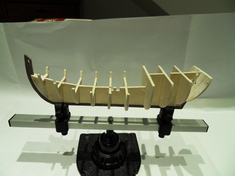

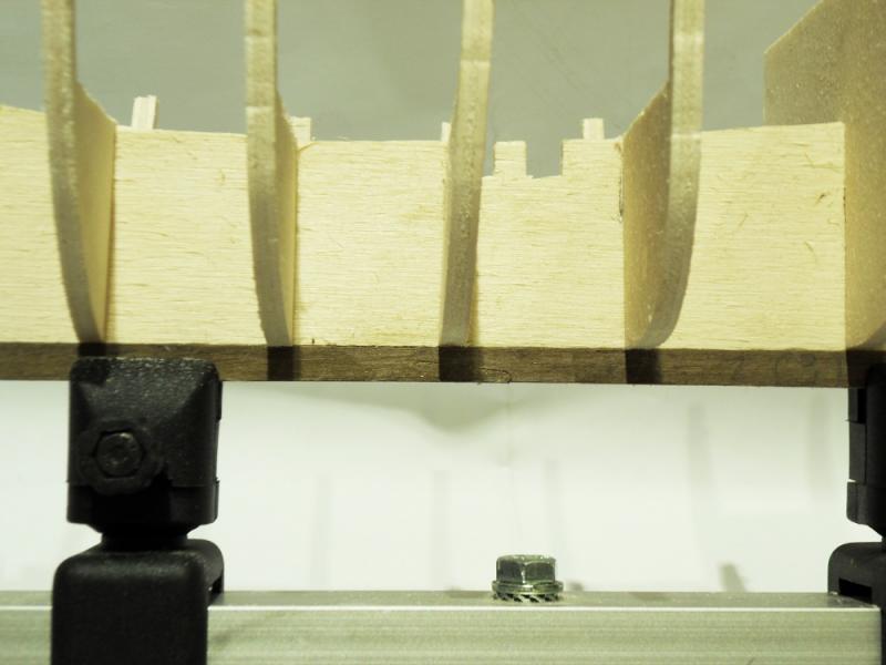

Cominciamo...La chiglia è in noce, ho voluto costruire il modello in questo modo proprio per non vedere (come invece per la Nina) la parte di chiglia in compensato spuntare in rilievo dallo scafo in legno pregiato. Per il primo fasciame ho utilizzato dei listelli di faggio da 1.5 mm per poter dare una buona robustezza allo scafo, mentre per il secondo fasciame ho preferito usare listelli di noce da 0.5 mm per rendermi il lavoro + semplice, visto che dei listelli cosi fini mi hanno permesso di rivestire l'intero scafo con poco sforzo li dove le curve da rivestire chiedevano un occhio di riguardo maggiore. Il ponte di poppa l'ho rivestito con dei listelli di ramino, anche se a molti il ramino non piace, secondo me per questo modello e per la riuscita visiva è il migliore. Se qualcuno avesse da fare qualche domanda in riguardo mi farebbe decisamente piacere rispondergli.

Originariamente inviata da Bianca Visualizza il messaggio
Premesso che sarà' il mio prossimo cantiere, ora sto' lavorando sulla Nina, ma la chiglia in noce, era in scatola, o l'ha i fatta tu?
Mi piace, ora sto' cercando di eliminare il problema estetico dalla mia ormai avanzata, e credo di optare nel rivestire la chiglia con i listelli da 0,5 del fasciame in noce...
vedremo....

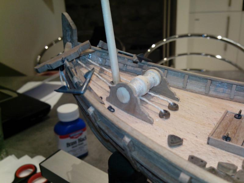

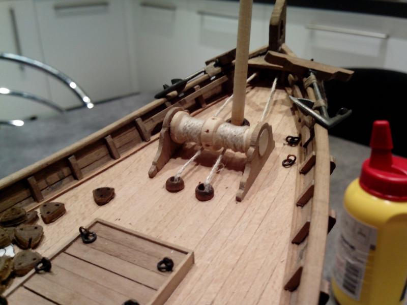

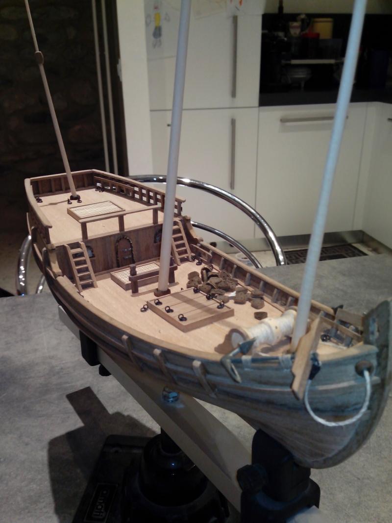

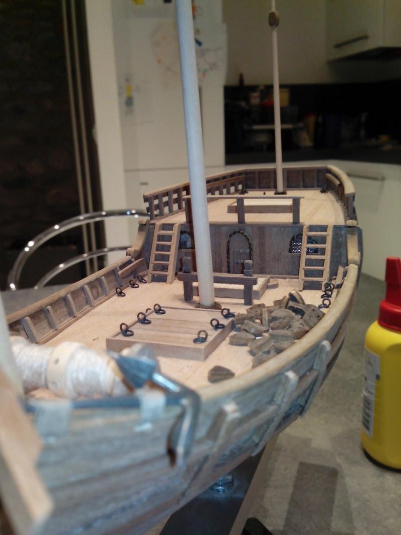

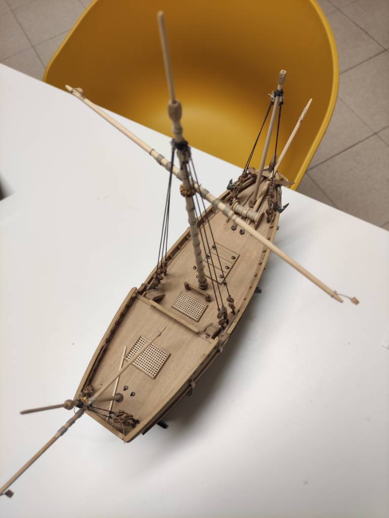

Mi do il ben tornato da solo , Dopo parecchio tempo riesco finalmente a postare un po' di foto per condividere e cercare qualche consiglio nel mio "W.I.P".
Non immaginate nemmeno quanto mi pianga il cuore per non aver + potuto procedere con i miei modelli macome tutti possono capire, il lavoro viene prima di tutto, sopratutto se non in italia.
Bando ai convenevoli, di seguito le foto:
W.I.P. La Pinta (autocostruzione da piani Amati)-img_20140109_200109_1.jpg   W.I.P. La Pinta (autocostruzione da piani Amati)-img_20140109_213658.jpg   W.I.P. La Pinta (autocostruzione da piani Amati)-img_20140109_213728.jpg
W.I.P. La Pinta (autocostruzione da piani Amati)-img_20140109_213740.jpg   W.I.P. La Pinta (autocostruzione da piani Amati)-img_20140109_213811.jpg   W.I.P. La Pinta (autocostruzione da piani Amati)-img_20140109_213911.jpg
W.I.P. La Pinta (autocostruzione da piani Amati)-img_20140109_213959.jpg   W.I.P. La Pinta (autocostruzione da piani Amati)-img_20140109_214018.jpg   W.I.P. La Pinta (autocostruzione da piani Amati)-img_20140109_214052.jpg
W.I.P. La Pinta (autocostruzione da piani Amati)-img_20140109_214138.jpg   W.I.P. La Pinta (autocostruzione da piani Amati)-img_20140109_214255.jpg   W.I.P. La Pinta (autocostruzione da piani Amati)-img_20140109_214319.jpg
W.I.P. La Pinta (autocostruzione da piani Amati)-img_20140109_214338.jpg   W.I.P. La Pinta (autocostruzione da piani Amati)-img_20140109_214401.jpg   W.I.P. La Pinta (autocostruzione da piani Amati)-img_20140109_214442.jpg
Bianca non è in linea   Rispondi quotando
Vecchio 09-01-14, 10:51 PM   #8
Registrato dal: Aug 2012
residenza: Treviso
Messaggi: 108
Bianca è un newbie...
Tutto quello che vedete è frutto delle mie mani eccetto le griglie, le scalette e parte delle ancore.
Tutti gli ottoni li ho bruniti con il brunitore della "BIRCHWOOD" solitamente usato per brunire le canne dei fucili.
In alcune foto vedrete in primo piano, un po' sfocate, le bigotte triangolari; necessitano ancora di una ultima passata di carta vetrata fine visto che le ho fatte io dal momento in cui non riuscivo a trovarle in nessun negozio.
Le ho fatte un po' più piccole di quelle di scatola visto che mi sembravano troppo grandi (diciamo che mi sembrano quasi delle lavatrici appese al posto di bigotte dato le loro dimensioni )
Ovvio che sono ancora in alto mare ma piano piano e con il dovuto tempo (che non ho) mi sto avvicinando al varo.
La prossima fase sarà l'invecchiamento dei ponti, subito dopo aver segnato tutto il tavolato, con la tecnica della cenere.

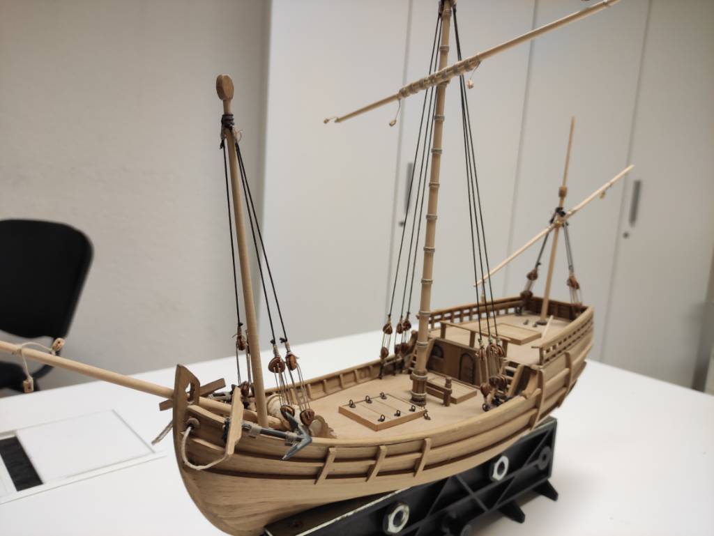

Di nuovo buona sera a tutti, chi non muore si rivede? Molti usano dire così .
Dopo anni di fermo, si riprende e si finisce quello che si ha cominciato.
È stato molto bello in questi 2 giorni vedere i vari modelli in progresso e leggere i commenti dei veterani soprattutto perché ho potuto riprendere il "mio" progetto. Devo dire che mi è mancato non poter lavorarci più per tutto questo tempo ma avvolte ci sono impegni inderogabili che ti cambiano la vita.
Comunque, dopo aver consegnato la Sky Princess Hamilton, la Costa Firenze, la Enchante Princess, la MSC Seashore e la Wonder of the sea, si riparte a vele spiegate.W.I.P. La Pinta (autocostruzione da piani Amati)-img_20211001_190455.jpgW.I.P. La Pinta (autocostruzione da piani Amati)-img_20211001_190347.jpgW.I.P. La Pinta (autocostruzione da piani Amati)-img_20211001_190509.jpgW.I.P. La Pinta (autocostruzione da piani Amati)-img_20211001_190540.jpg
