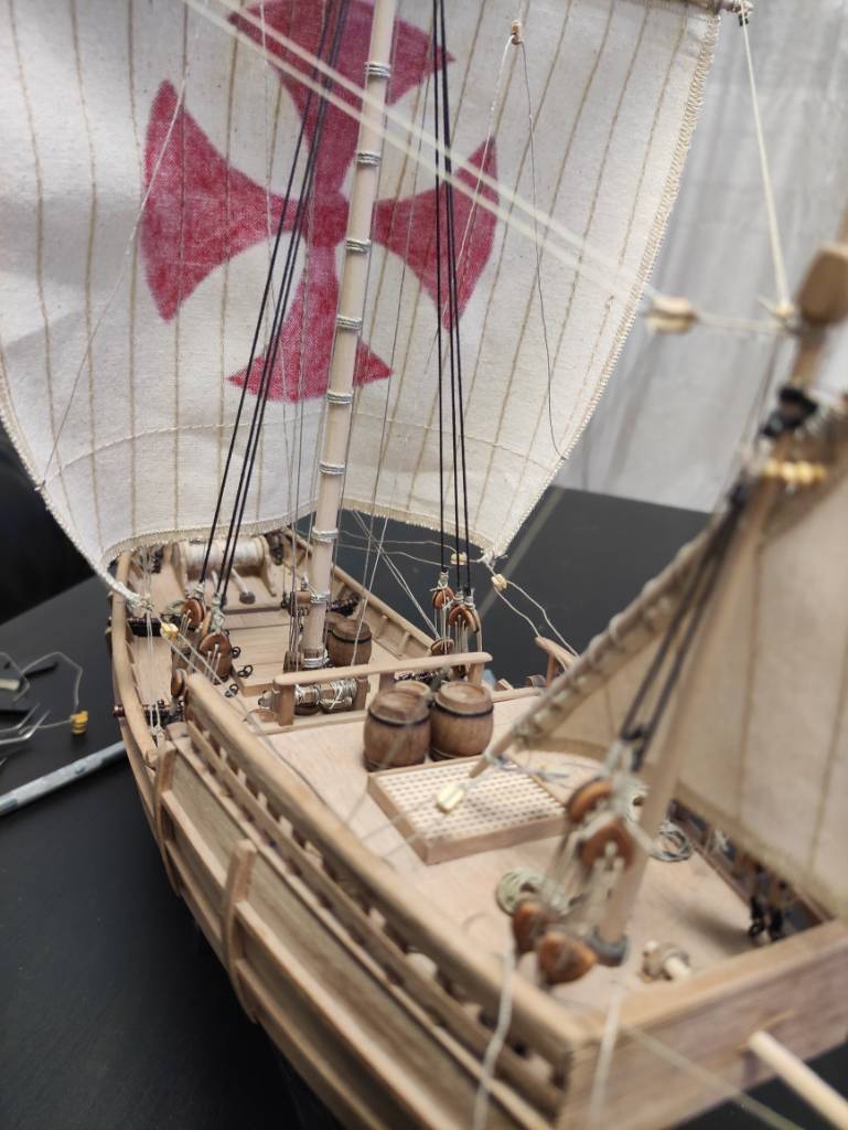

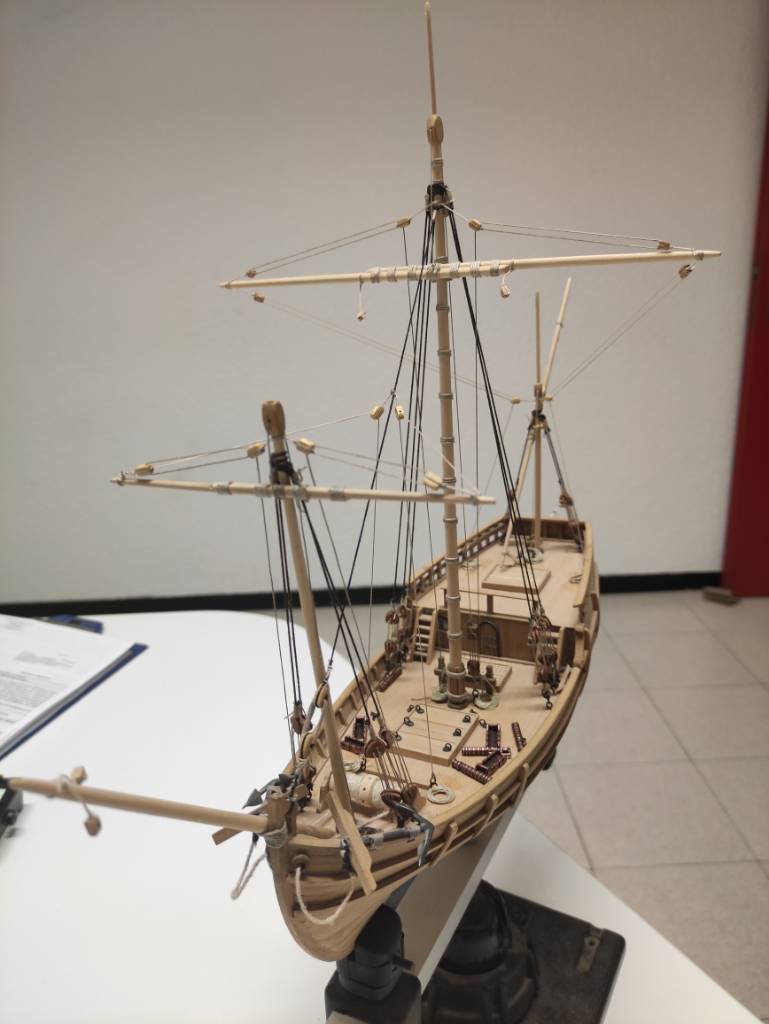

Buona sera signori, un'altro aggiornamento, ormai quasi alla fine del mio piccolissimo e modesto lavoro. Pochi dettagli e questo lavoro cominciato diversi anni fa, ha raggiunto la meta.W.I.P. La Pinta (autocostruzione da piani Amati)-img_20211013_221432.jpgW.I.P. La Pinta (autocostruzione da piani Amati)-img_20211013_221444.jpgW.I.P. La Pinta (autocostruzione da piani Amati)-img_20211013_221511.jpgW.I.P. La Pinta (autocostruzione da piani Amati)-img_20211013_221542.jpgW.I.P. La Pinta (autocostruzione da piani Amati)-img_20211013_222625.jpgW.I.P. La Pinta (autocostruzione da piani Amati)-img_20211013_222856.jpgW.I.P. La Pinta (autocostruzione da piani Amati)-img_20211013_222912.jpg

Bel lavoro,complimenti ,solo un appunto se posso,non mi convincono molto i contorni delle vele,per il resto tutto molto ben fatto..
Grazie per il tuo intervento, effettivamente il contorno non è la fine del mondo, ho voluto acquistare le vele per velocizzare la fine del cantiere e non mi convincono molto ma credo di non cambiarle, nel complesso possono passare. Solitamente preferisco farle da me proprio per dare una finitura quanto più simile al vero.
Non vedevo l'ora, dopo anni di sguardi furtivi e il ripetermi "un giorno la finisco" , di vederla a questo punto. Non mi sembra vero di vederla con le vele.

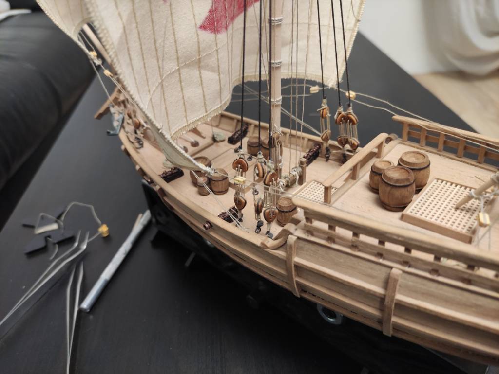

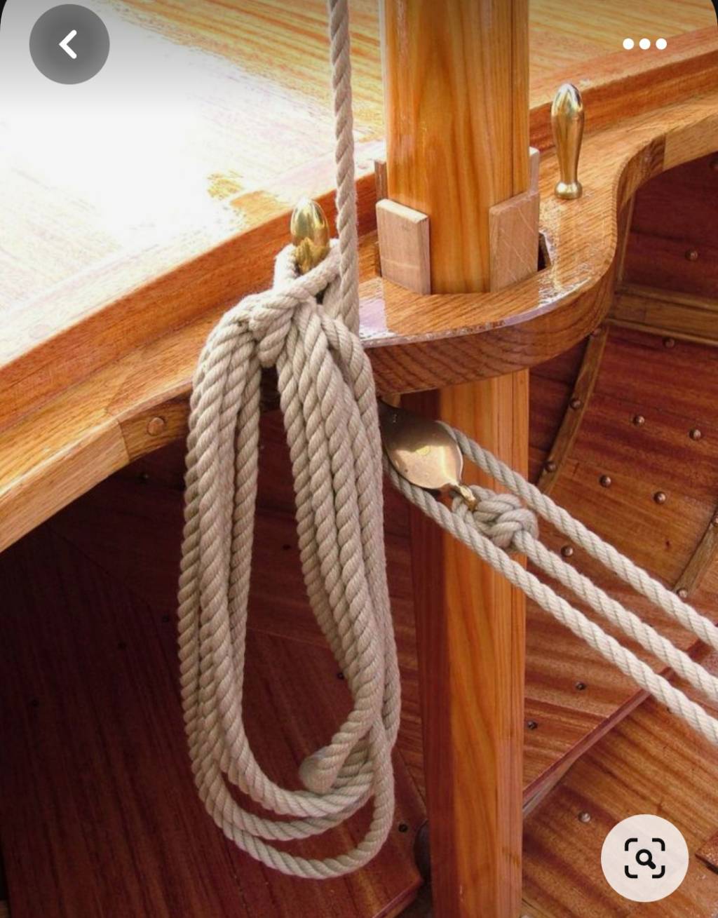

Ciao. Puoi usare due chiodini tra i quali avvolgi (addugli)le singole spire(duglie)della lunghezza che ti servono. Imbevi con un pennellino di vinavil diluitissima ed aspetta che il complesso asciughi bene. Ricorda di fare il tutto su un pianetto con nastro adesivo, quello largo, da imballaggio, va bene, altrimenti staccare la matassina diventa impossibile. Usa una lametta da barba. La prima duglia, la più bassa, dovresti tenerla staccata dalle successive perché alla fine la attorcigli su se stessa e la userai per fissare la matassa sulla caviglia o sulla galloccia.
Troppe parole, scusami.
Spero che le immagini siano più chiare: usa sempre la tua testa e...gli occhi!
