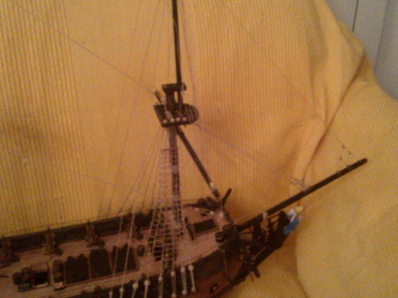

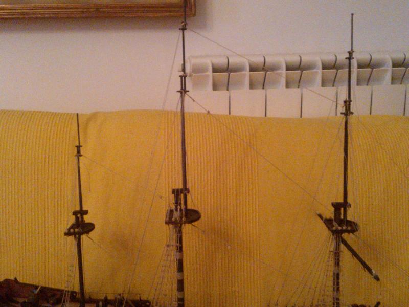

Buongiorno a tutti.
Sono nuovo di questo forum, ma da quel che ho letto non posso che farmi i miei complimenti.
Avrei un aiuto da richiedere a voi che siete appassionati di modellismo.
Avendo fatto un trasloco di casa, mi ritrovo con il materiale della nave Perla Nera della Achette... ma non ho piu i disegni. E mi sto trovando in grossa difficolta nel finire il passaggio di tutti le corde che legano le vele. Ero rimasto appunto li prima del trasloco. Qualcuno puo aiutarmi a districare questo problema? Non so anche con delle foto... filmati ...disegni.
Io non sono molto pratico dei nomi che caratterizzano certe indicazioni tecniche.
Stavo facendo con mio figlio questo modellino e ora volevamo finirlo. Grazie infinitamente.

da quello che vedo hai completato la parte relativa le manovre fisse ed ora devi preparare i pennoni con i marciapiedi e le manovre che nei piani hachette sono molto semplificate. se leggi la parte di forum relativa le manovre troverai tante preziose indicazioni. intanto cerco i piani hachette e vedo come posso aiutarti.

I piani della achette non li ritrovo piu... ma ricordo che mi fermai li perche non ci si capiva NIENTE!!! Piu che scarzi penso siano adatti per modellisti che hanno gia una certa esperienza. Tra me e mio figlio.... capirai. Tra l'altro quelli della achette hanno dedicato un MAREA di opuscoli per cose banalissime... mentre per l'alberatura...i pennoni... le velel o parte mobile, se ho ben capito, hanno messo uno o due opuscoli (in tutta quatttri cinaue fogli ) e basta. Io sono un neofita
