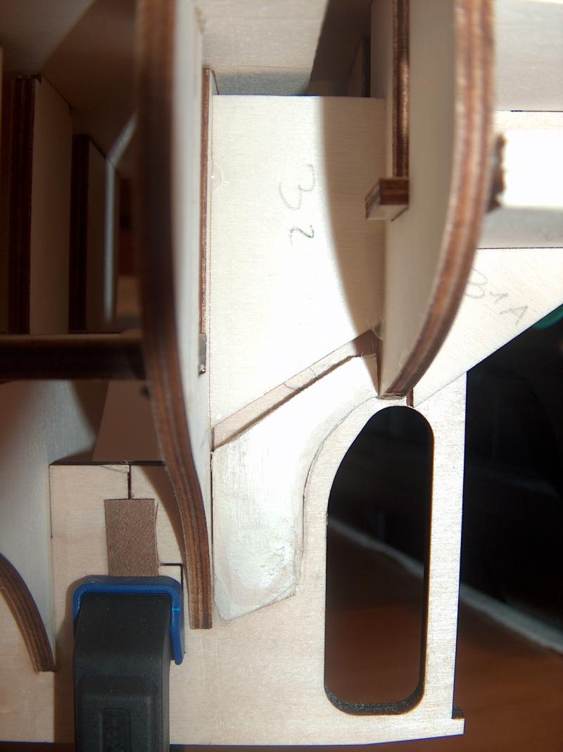

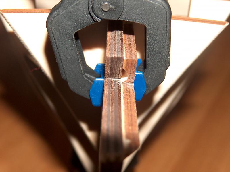

Vecchio 26-09-12, 03:15 PM   #4
Registrato dal: Sep 2011
Messaggi: 102
grambo è un newbie...
come indicato sopra la poppa e la prua erano storte
e per riparare ho dovuto modificare la posizione del pezzo 32 che mi ha comportato la modifica del pezzo sottostante..qua una foto
inoltre i supporti sulla chiglia tra poppa e prua devono essere più piccoli di quelli indicati nelle istruzioni che indica (4cm) ... ovviamente devo riparare anche quello .... ho solo bisogno di un drill ... che devo comprare
e le parti 31/a devono essere regolate...a differenza di ciò che c'è scritto nelle istruzioni (che non ne parla minimamente)....
sono un po' deluso dalle istruzioni di questo kit e dalla "pressapochezza" delle parti sagomate ..
ma il lavoro procede..

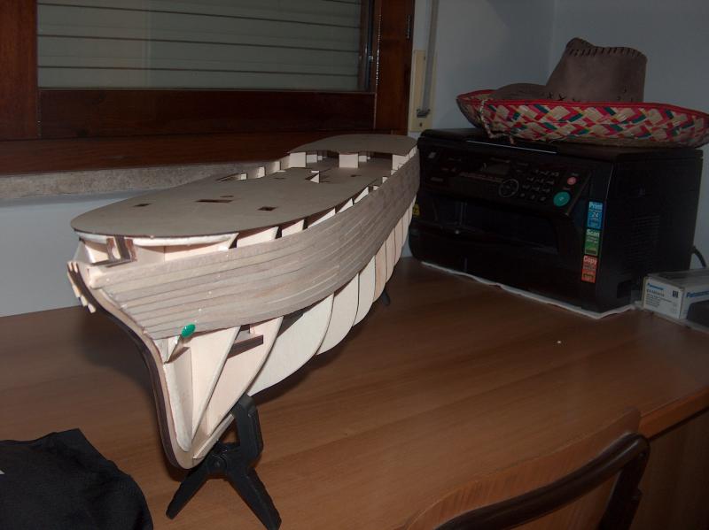

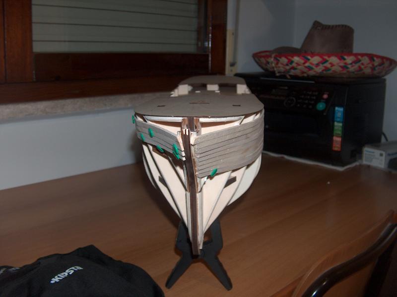

Vecchio 28-09-12, 11:33 PM   #11
Messaggi: 102
nuove foto
il 1° fasciame
Amerigo Vespucci Mantua Panart 1:84-hpim4759.jpg   Amerigo Vespucci Mantua Panart 1:84-hpim4760.jpg   Amerigo Vespucci Mantua Panart 1:84-hpim4762.jpg
Amerigo Vespucci Mantua Panart 1:84-hpim4763.jpg   Amerigo Vespucci Mantua Panart 1:84-hpim4764.jpg
grambo non è in linea   Rispondi quotando

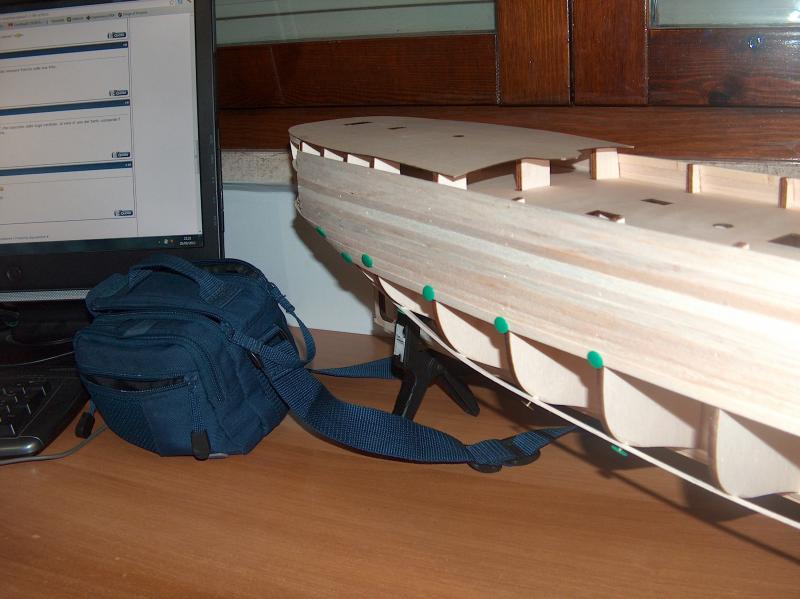

Vecchio 28-09-12, 11:39 PM   #12
Messaggi: 102
ovviamente il fasciame a prua verrà assottigliato con carta vetrata grana 180
ora una domanda..è corretto inserire il listello guida per la "pancia" della nave così come l'ho applicato io? (intanto anche altre foto)
Amerigo Vespucci Mantua Panart 1:84-hpim4765.jpg   Amerigo Vespucci Mantua Panart 1:84-hpim4766.jpg   Amerigo Vespucci Mantua Panart 1:84-hpim4767.jpg
Amerigo Vespucci Mantua Panart 1:84-hpim4768.jpg   Amerigo Vespucci Mantua Panart 1:84-hpim4769.jpg   Amerigo Vespucci Mantua Panart 1:84-hpim4770.jpg
Amerigo Vespucci Mantua Panart 1:84-hpim4771.jpg   Amerigo Vespucci Mantua Panart 1:84-hpim4772.jpg
Vecchio 29-09-12, 02:05 AM   #13
Registrato dal: Jun 2009
residenza: torino
Messaggi: 4,215
SergioD inizia ad ingranare.
ciao diciamo che viene spontanea quella curvatura appena sotto il ginocchio . la zona del ginocchio e' la parte piu' critica dello scafo .il dubbio e' sulla terminazione di ogni listello posto sopra a quello indicato inevitabilmente nel vuoto e con evidenti difficolta' di incollaggio.rastremare un po quelli posiz. in precedenza poteva dare piu' spazio ai successivi. usare la tecnica di riempimento in queste zone potrebbe risolvere il problema.per cio che riguarda l'assottigliamento a prua va detto che lo scafo e' in metallo per cui lo spessore totale ,cioe' dell'accoppiamento chiglia lamiere rinforzi risulta essere di 88mm.in scala poco piu' di 1 mm.nel kit per ragioni di assemblaggio e' di 5 mm che moltiplicato per 84 raggiungebbe al vero la ragguardevole misura di 420 mm improponibile per galleggiare . la chiglia spessa 16 mm disposta di taglio con un altezza di 1700 mm attraversa tutta la nave da prua a poppa sporgendo all'interno scafo di 1350 mm e 350 mm fuori fasciame.una nota la porrei anche a poppa sul giardinetto . considera che l'altezza fra i piani copertino e coperta e' di 2250 mm ( compreso batteria mentre corridoio 2200)di qua volendo puoi calcolarti le proporzioni per una levigatura ottimale della poppa .
