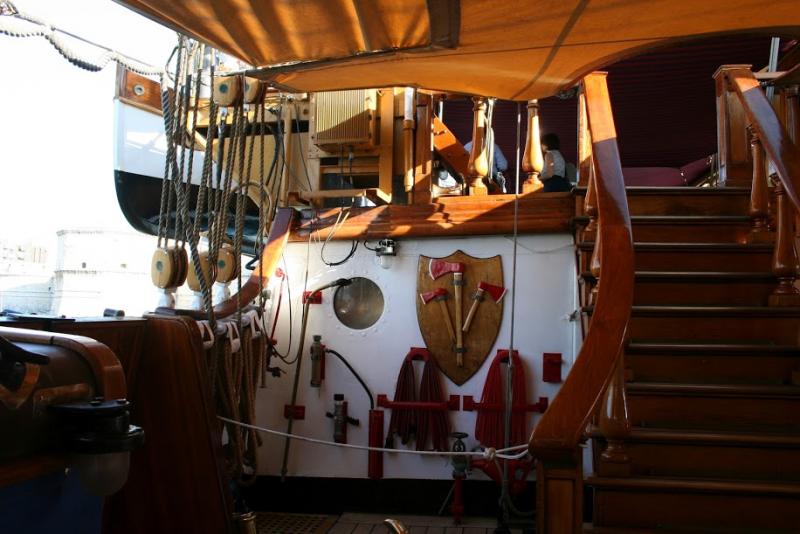

di che colore vanno fatti gli scudi? ho trovato questo nel wip di brex.. lo sfondo è nero?
se ti puo' essere d' aiuto..

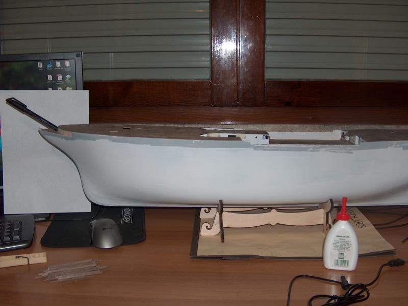

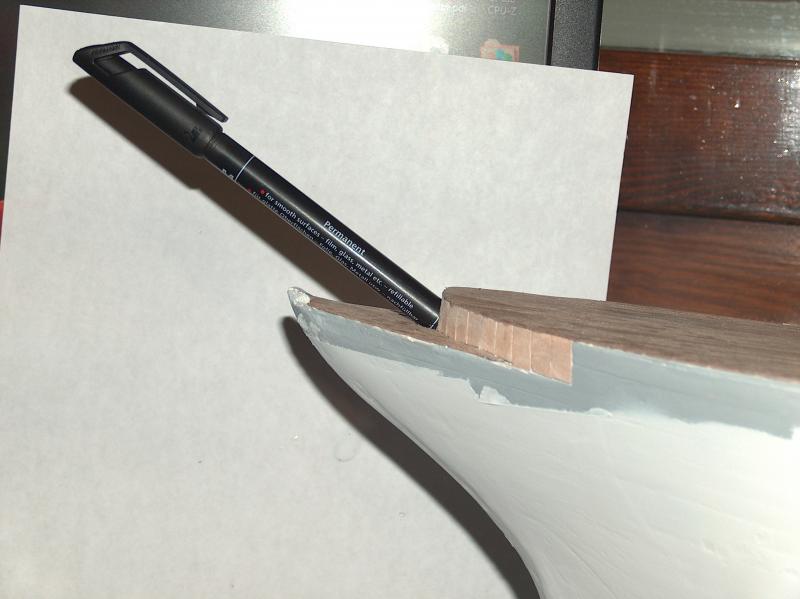

ultime foto prima delle meritate vacanze
scudi colorati
foro bompresso sistemato
nuova stuccatura e primer bianco
... tutto in attesa dell' ocra!!!

Oggi mi sono accorto che su tutto il corpo del modello si sono formate delle crepe larghe come un capello
nella direzione dei listelli...ho pensato fosse successo qualcosa mentre ero in ferie, ma la struttura è solida e le crepe sono lunghe ma piccole
credo che con la colorazione dello scafo vengano riempite e siano invisibili...che dite le stucco o le lascio così?
ma è mai possibile che comincia a crepare gia adesso? ho anche pensato che fosse semplicemente che il legno si è "assestato" dopo i numerosi trattamenti ricevuti ..sembra che si sia crepato solo il primer
che faccio?

ciao, sarebbe interessante vedere qualche foto, in ogni caso ritengo sia indispensabile aggiustare prima della colorazione.
si sara' assestato il fasciame, hai fatto il procedimento
1 rivestimento in balsa,
2 rivestimento modelspans + tendicarta
3 rivestimento finale
4 rivestimento interno con garza e colla vinilica
addirittura le istruzioni consigliano una spenellata di colla diluita tra il passaggio 1/2
A prescindere da cio' io aprirei le crepe con il fresino, stuccherei carteggerei e visto come va prima della colorazione aspetterei qualche settimana e andre avanti con altro!!!
Se hai letto in giro il problema delle crepe dopo la colorazione non e' poi così un caso isolato, sarebbe interessante trovare un metodo sicuro e definitivo.

Ho fatto tutti i passaggi indicati (ho anche passato la colla diluita tra il passaggio 1/2 ed anche dopo il 3, prima di passare la cementite), non ho fatto il punto 4, le istruzioni non lo riportavano ed inoltre mi faceva incollare i ponti prima del fasciame, quindi per me era impossibile inserire le garze all'interno
Comunque seguirò il tuo consiglio..riparo le crepe e prendo il 3° kit così da poter procedere un po', intanto lascio assestare nuovamente il fasciame riparato .. sperando che non si aprano nuove crepe
ma sopra lo stucco devo passare nuovamente il fondo?
