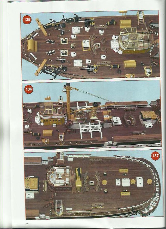

i contorni dei ponti sono pessimi e non è indicato nemmeno in che ordine montarli..infatti sono a chiedere questo...
i passamano centrali in che ordine vanno inseriti? (quelli gialli)
vi posto l'allegato della pagina delle istruzioni

il pezzo più piccolo va verso poppa o prua? le parti con i fori (nella parte centrale ) come devono essere posizionati?

ciao vediamo se e' cio che vuoi sapere.nella prima indica con colori la posizione (ma dovresti gia saperlo. nelle altre 2 fa vedere dove installati i tientibene quindi facile rilevare dove posiz i fori
Amerigo Vespucci Mantua Panart 1:84-foto-1.jpg   Amerigo Vespucci Mantua Panart 1:84-foto-3.jpg   Amerigo Vespucci Mantua Panart 1:84-documento-acquisito.jpg

grazie sergio...io ovviamente quell'immagine non la ho perchè sarà in qualche altro kit.. credo 4 o 5 per la mia versione a kit separati

nella quinta ma lo trovi tutto qua . http://www.google.it/url?sa=t&rct=j&...YAtceJByjcW9dg
