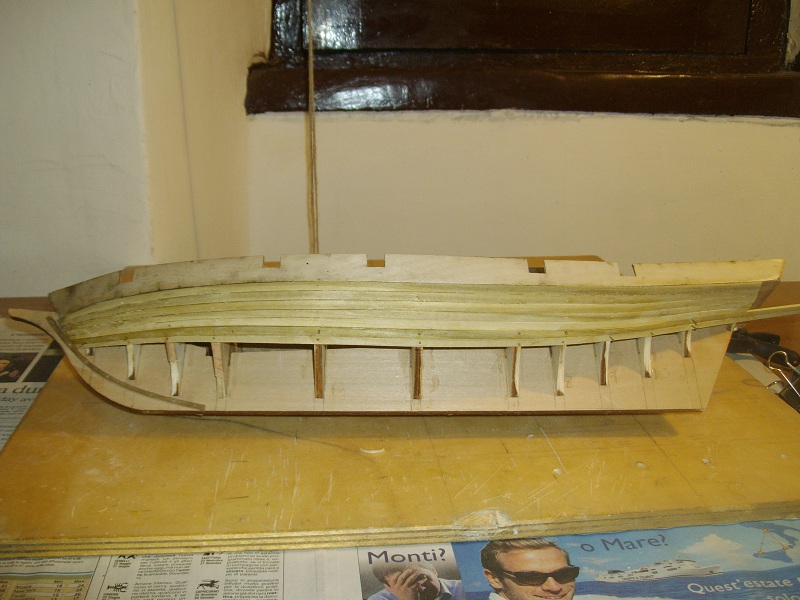

a questo punto mi sono fermato non so piu se è l'andamento dei corsi sbagliato ho devo modificare la rastrematura o qualcos'altro.Consigliatemi vorrei sapere il da farsi anche se dovro fare un secondo fasciame non vorrei mettere pezzi di listelli a casaccio tanto per ricoprire.Un saluto pinogoletta albatros-imgp4702.jpg
pino65 non è in linea   Rispondi quotando

Ciao Pino, anche io possiedo questo kit, e non ci ho ancora messo mano, però ho dato un occhiata alle istruzioni, e se non ho capito male, prevedono un solo fasciame, poi il passaggio di una mano di fondo coprente e stucco dove necessario, dopo ovviamente, si procede ad una verniciatura in bianco opaco.
Dunque suppongo che anche se l'andamento dei corsi, non sia propriamente corretto o soddisfacente, è comunque poco rilevante, così come sarebbe poco utile fare il secondo fasciame, dato che comunque tutto questo lavoro sarà mascherato sotto la verniciatura. o sbaglio?

ciao salvatore non sbagli il kit(anche se io ne ho solo mezzo e senza istruzioni) dice di verniciare l'intero scafo di bianco, io voglio lasciare il legname a vista voglio interpetrarla cosi poi sicuramente il tuo albatros sara una delle ultime versioni quel poco del mio ha parecchi anni e sicuramente anche il materiale sarà diverso nel tuo penso ci sia parecchia balsa, e comunque è stato solo un attimo di titubanza ho finito il primo fasciame, rivestito murate , posato incintoni insomma mi accingo a fare la seconda posa del fasciame con tutto l'entusiasmo e nonostante la mia inesperienza sta venendo fuori un bel modello(almeno per me).Ho apprezzato il tuo intervento (penso volevi spronarmi a continuare senza timori) deciditi di scartare la scatola e iniziare a costruirlo che se anche sempliciotto esce sempre fuori un modello di circa 70cm.Ciao pino
