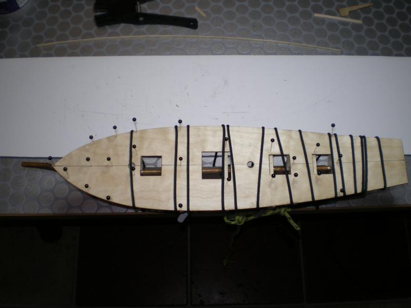

Ed ecco infine le immagini che mostrano lo stato attuale dei lavori - fermi da qualche giorno causa influenza - dove troverete il mio modello durante la fase del posizionamento ed il bloccaggio del ponte.
Si lo sò vi fà scompisciare dalle risate perchè con quel cordino tutt'attorno sembra più una LONZA che un modello di un CLIPPER.
Il fatto è che non avevo abbastanza spilli per fermare la coperta ed il cordino mi era sembrata un idea accettabile...
A questo punto come procedo???
Il manuale dice di listellare il ponte con i listelli di noce per poi passare il turapori.
C'è secondo voi qualche operazione preliminare da fare?

Vecchio 06-06-10, 07:14 PM   #8
L'avatar di Al Varo
Registrato dal: Jun 2010
residenza: Ardea (Roma)
Messaggi: 19
Al Varo è un newbie...
Originariamente inviata da abisso Visualizza il messaggio
ciao andrea
sono contento che sei riuscito a risolvere il probblema cosi...
io pultroppo ho dovuto rifare tutto.
Se riesci posta delle foto in modo che vedendole riusciamo a darti piu suggerimenti...
Ciao buon cantiere
Demis
Che sia riuscito a risolvere il problema non si sà ancora. Vediamo i luminari del sito come si esporranno...

Ciao "Al Varo", per le foto ravvicinate devi utilizzare la funzione macro della tua macchina fotografica.
Dalla foto sembrerebbe che la correzione che hai fatto alla linea del ponte sia corretta, o perlomeno ha un andamento regolare.
Vai avanti con il lavoro e vediamo cosa ne sce fuori.

Ciao Al varo, complimenti per la scelta del modello. Io ti consiglierei di cominciare il fasciame dello scafo, in modo tale che le murate possano fare da guida per posizionare il trincarino.
Felipe

Ciao Al varo,
Secondo me prima di cominciare a listellare dovresti verificare attentamente, facendo scorrere un listello lungo lo scafo, che le ordinate che risultavano "basse" sul ponte non siano ora "abbondanti" nella parte bassa dello scafo.
A questo livello l'eventuale correzione non sarebbe difficile ed eviteresti la possibilità di ritrovarti irregolarità nella linea dello scafo molto difficili da correggere.
In bocca al lupo per il proseguimento del cantiere.
Fabio

Fabio ho provato come da te suggerito a far scorrere un listello lungo lo scafo e sembra tutto a posto.
Sono così passato a listellare il ponte come suggerivano le istruzioni.
