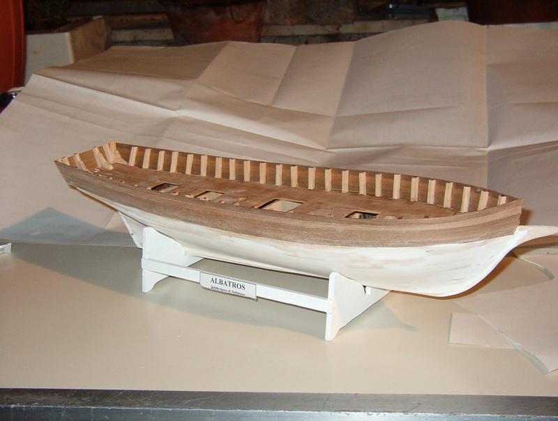

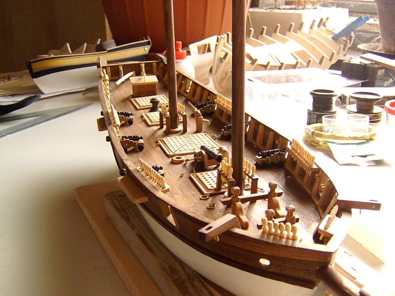

Vio mando alcune foto del mio attuale modello.
Ho riportartato una foto del modello originale prima dell'incidente ed alcune foto della fase di ricostruzione compresa l'ultima di oggi con parte delle vele montate.
Le vele sono state bagnate con acqua e vinavil per dargli l'effetto vento come a me piace.
Saluti.

ciao Albatros, davvero bel modellino, mi piace come stai realizzando le vele.
A occhio direi che c'è qualche particolare un po' più grandicello di quel che dovrebbe essere, ma, per non parlare a vanvera, mi diresti il modellino in che scala è?

Il progetto del modello è in scala 1:40.
Credo che le caviglie siano un pochino grandi per la scala, ma avendole fatte a mano di più non ho potuto, comunque se hai qualche osservazione da fare saro ben lieto di apprezzare sia i complimenti che le critiche. Daltra parte sono propriole critiche sul modello che ci permettono di crescere insieme.

Se non dico baggianate, mi sembra di ricordare che nel kit le caviglie siano fuse in ottone.
Sicuramente è una cosa la cavilia del kit, e un'altra quella fatta a mano dal modellista, e anche se leggermente fuori scala, aggiunge più valore al tuo modello!!!

Sinceramente non ricordo se in origine erano in legno o in ottone, ma aggiungendo le vele e relative manovre non bastavano più e pertanto le ho rifatte tutte in modo che siano uguali tra loro.
Sinceramete l'Albatros si stà rivelando una buona scuola in quanto non stò comprando nulla e qualsiasi cosa manca la realizzo io compresi i bozzelli ed anche un cannone del ponte che negli anni è andato perso l'ho realizzato in legno verniciandoli poi tutti in nero (in origine erano in ottone).

infatti le caviglie sono molto più belle di quelle in ottone o in plastica che si possono trovare nei kit. A parte quello, mi è balzato agli occhi lo spessore degli scalmotti: mi sembra un po' troppo. Tanto per fare un esempio, gli scalmotti del brigantino che sto realizzando in 1:64 dovrebbero essere assottigliati fino ad avere uno spessore di 1 o al massimo 1.5mm.
Se le foto non mi ingannano, inoltre, la parte superiore è stata sagomata come una specie di triangolo. Ovviamente le ordinate diventavano sempre più snelle man mano che ci si avvicinava al capodibanda, però così lo stacco mi sembra eccessivo. Credo che sarebbe più corretto riprodurle con lo stesso spessore.
In ogni caso, ripeto che sto parlando a occhio, senza avere la possibilità di confrontare il modello dal vivo con dei piani attendibili, pertanto potrebbe anche essere solo una mia impressione. E ciò non toglie che hai fatto davvero una bella realizzazione

Sono andato a misurare lo spessore del scalmotti sul modello e sono di 3 mm sulla parte più alta e 5 mm ad altezza ponte. In effetti credo che sia giusta la tua osservazione, ma è una modifica che ho fatto io sul modello originale ed non avendo delle sezioni dello scafo le ho fatte ad occhio. Questa modifica si è resa necessaria in quanto non sobo completamente finti, ma proseguono per 2/3 Cm sotto il ponte in quanto dopo la caduta il ponte si è distaccato completamente dalla chiglia e l'ho voluto rinforzare in questo modo (forse ho esagerato).
Grazie comunque per l'osservazione la terro presente per i prossimi lavori in quanto allo stato attuale di costruzione non credo mi convenga metterci mano.
