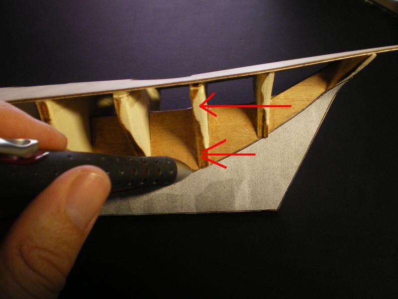

Ciao Al Varo, complimenti per il lavoro fatto.
Volevo chiederti una cosa, sei sicuro che ti serva la battura a "filo ordinate" nella zona poppiera?
Ti dico questo perche' normalmente i listelli corrono dapprima sulle ordinate poi piegano sulla falsachiglia fino al dritto di poppa, quindi e' inutile.
Spero di essermi spiegato e scusa se sbaglio.
Ciao Alex
credo che Alex intenda questo evidenziato,sempre se non ho inteso male. ciao
Dario

Esatto Dario. Hai centrato cio' che intendevo.
Ciao Alex
Alex grazie per il tuo intervento. Non sò dirti se tu abbia ragione però mi hai messo un bel dubbio.
Il seguire gli altri lavori qui sul forum è estremamente utile. Poi però non si può applicare qualsiasi cosa si veda realizzata sul wip di altri al proprio lavoro, e forse è proprio l'errore che ho fatto io.
Il problema è che essendo il mio primo cantiere avrei bisogno di maggiori illustrazioni che invece come gia accennavo sul primo post sono carenti nel kit della Mantua.
Quando comincerò il fasciame comunque dovrei man mano avere la cognizione del giusto andamento.
Grazie ancora e a presto.
Andrea

Figurati!
Magari sulle istruzioni trovi un disegno che indica la fasciatura dello scafo.
Sinceramente mi sembra molto strano che il fasciame chiuda a filo ordinate.
guarda questa foto, penso che sia il modello come il tuo, e qui il fasciame piega fino al dritto di poppa.

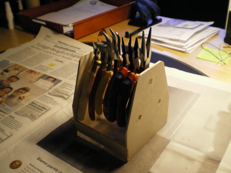

predefinito Girare attorno al problema
Ebbene lo confesso pur di non affrontare la posa dei listelli sulle ordinate che è la cosa che più mi mette pensiero, stò facendo "melina".
Così con la scusa che volevo mettere un pò d'ordine sul tavolo da lavoro mi sono costruito un piccolo trabiccolo dove riporre le mie amate pinze.
Ho preso spunto da un libro di fermodellismo dove mostravano il progettino ed io l'ho personalizzato sulla base delle dimensioni dei miei utensili
Ecco le foto:
Albatros-immagine-224.jpg   Albatros-immagine-227.jpg   Albatros-immagine-238.jpg
Andrea
Al Varo non è in linea   Rispondi quotando
Figurati!
Grazie ragazzi molto gentili. Le immagini mi hanno chiarito un po' meglio le idee.
Intanto però per non smentirmi mi vado a listellare il ponte, eh eh!
Per il fasciame c'è tempo uh se c'è tempo.....

furbo il portapinze pero'!!!!!!
Dario.
Dario

Ciao Al Varo, qualche dritta già l'hai ricevuta, aggiungo solo di verificare bene l'angolo di quartabuono.
Le ordinate sembrano quasi mozzicate e questo non ti aiuterà nella posa del fasciame.
Mauro

Mauro,
in effetti non mi rendo bene conto di "quanto" le ordinate di prua e poppa vadano "consumate".
Comunque le foto le fanno apparire un poco peggiori di quanto effettivamente siano nella realtà.
Quando poserò il fasciame aggiusterò il tiro .... spero...
Ciao e grazie per i tuoi preziosi interventi.
Andrea

Quello che intendo dire, è che non è corretto smussare metà ordinata nella parte centrale e lasciare invece la parte sottostante senza smussature.
L'angolo di quartabuono và eseguito su tutto il profilo dal ponte fino alla chiglia.
Ci si può aiutare con un listello e facendolo appoggiare sulle ordinate bisogna fare in modo che esso appoggi su tutto lo spessore dell'ordinata e non solo sullo spigolo.
L'importante è non mangiare troppo andando a modifcare il profilo.
Ci sono vari articoli che descrivono la tecnica corretta per tale operazione.
Mauro

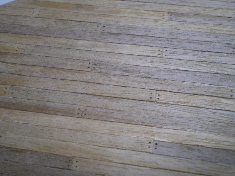

Posa dei listelli sul ponte.
Per la serie non ne faccio una giusta, anche qui credo di aver sbagliato. Mi ricordavo che la posa corretta era con l'allineamento "ogni quattro" e io l'avevo interpretata che dopo tre listelli di intervallo il quarto è allineato al primo. Invece mi sembra di aver letto successivamente alla posa che sono quattro i listelli fra i due allineati.
Comunque allego delle foto che meglio chiariscono il sistema da me adottato
I listelli li ho tagliati a 8 cm.
Albatros-immagine-207.jpg   Albatros-immagine-208.jpg   Albatros-immagine-213.jpg
Andrea
Mauro
Mi metto alla ricerca degli articoli relativi e cerco di porre rimedio.
Grazie Mauro
Andrea

il tavolato del ponte puo' andare bene. Considera che oltre allo sfalso 1/4 esiste anche quello 1/3.
