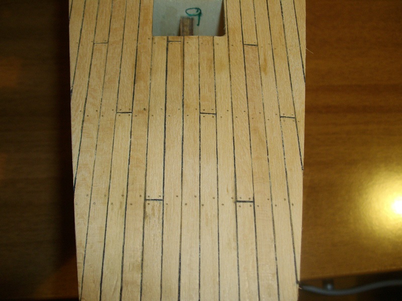

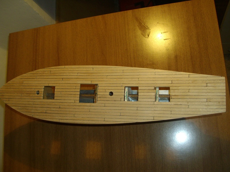

pino65 13-09-12 09:30 PM
3 allegato(i)
buonasera a tutti sono andato un po avanti nel lavoro e posto le prime foto del tavolato-calaffatura-chiodatura(da finire) dovrei essere nella scala( 1:40 ) se pur al limite fatemi notare dovrei aver potuto fare meglio

rino1976 13-09-12 10:02 PM
bravo Pino, un lavoro davvero molto pulito e preciso (per quanto possa valere il mio misero parere di novellino).
continua così
Killik 13-09-12 10:14 PM
Molto bene anche le curvature date al falso ponte! :Ok:
pimini 14-09-12 10:27 AM
Hai fatto un ottimo lavoro, complimenti! mi piace anche la chiodatura, non troppo invasiva. :Ok:
Per il futuro, quando ti trovi con dei pezzi di listello molto corti (dove ti ho evidenziato nei riquadri in rosso) è meglio allungare il listello e non fare la giuntura. Nella realtà non posavano tavole molto corte che non appoggiavano sui bagli.
Killik 14-09-12 05:22 PM
Per completare il messaggio di Pier, voglio aggiungere anche un altro particolare di costruzione navale (non come appunto a te, ma per tutti gli utenti del forum come informazione tecnica): le aperture sui ponti avevano necessariamente il lato a prua e quello a poppa poggianti su un baglio.
Questa informazione è utile per pianificare dove far finire le tavole del ponte.
Inoltre, contrariamente a quanto si legge in giro, non necessariamente i punti di giunzione devono corrispondere con un falso scalmotto: infatti non obbligatoriamente un baglio corrisponde a uno scalmotto, anzi quasi mai, per quanto ho potuto notare leggendo vari topic sul modellismo d'arsenale.
pino65 14-09-12 06:49 PM
salve ragazzi e grazie delle risposte
per Pimini l'ho fatto solamente perche è il mio primo ponte e volevo farlo più omogeneo possibile a vedersi immagino sicuramente che un carpentiere non si mette a tagliare una tavola per inchiodarne un pezzetto appresso.
la chidotura l'ho fatta leggendo un tuo intervento ad un post dove spiegavi che i tappi erano di colore uguale al tavolato ma subito dopo si scurivano per l'aqcua sporca e varie sozzerie che penetravano nelle sue venature(qiundi non nere) allora ho bucato e poi con vinilica e polvere di noce (un po piu scura) ho toppato e scartavetrato fine.Mi sembra venuta accettabile e anche in scala l'unica perplessità e che si nota solo con un attenta visione,forse la rifaccio piu scura,non so ancora.
Amedeo le ordinate a vista dai boccaporti mi hanno fatto subito storcere la bocca pensavo di aver tagliato male il ponte ma si vedono anche su altri modelli uguali non mi resta che scurirli e sperare che col paiolato si vedano il meno possibile.Hai fatto una precisazione che puo(me per primo) essere utile a tutti .Di nuovo Pino

pimini 17-09-12 02:28 PM
Originariamente inviata da pino65 (Messaggio 1047845)
... Mi sembra venuta accettabile e anche in scala l'unica perplessità e che si nota solo con un attenta visione,forse la rifaccio piu scura,non so ancora.
A me piace molto così, i tappi dei chiodi non sono troppo visibili, quindi come hai fatto tu è molto realistico.
Per la lunghezza dei listelli te l'ho evidenziato perchè tu possa regolarti in un prossimo modello. La sfalsatura non era mai precisissima (vedi il Wasa visibile a Stoccolma, non è una ricostruzione ma quello vero), in quanto probabilmente i carpentieri andavano "ad occhio" ed in base alle tavole disponibili. Unica cosa certa (in quanto non mi è mai capitato di vederlo) è che non inchiodavano una tavola di soli 30 o 40 cm.
