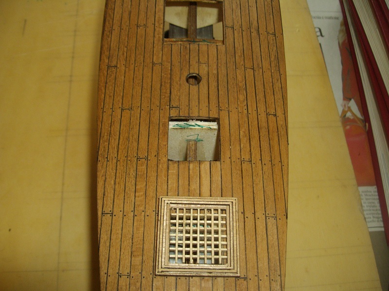

pino65 13-09-12 09:30 PM
3 allegato(i)
buonasera a tutti sono andato un po avanti nel lavoro e posto le prime foto del tavolato-calaffatura-chiodatura(da finire) dovrei essere nella scala( 1:40 ) se pur al limite fatemi notare dovrei aver potuto fare meglio
.......Allegato 150920
Allegato 150921
Allegato 150922
rino1976 13-09-12 10:02 PM
bravo Pino, un lavoro davvero molto pulito e preciso (per quanto possa valere il mio misero parere di novellino).
continua così
Killik 13-09-12 10:14 PM
Molto bene anche le curvature date al falso ponte! :Ok:
pimini 14-09-12 10:27 AM
Hai fatto un ottimo lavoro, complimenti! mi piace anche la chiodatura, non troppo invasiva. :Ok:
Per il futuro, quando ti trovi con dei pezzi di listello molto corti (dove ti ho evidenziato nei riquadri in rosso) è meglio allungare il listello e non fare la giuntura. Nella realtà non posavano tavole molto corte che non appoggiavano sui bagli.
Killik 14-09-12 05:22 PM
Per completare il messaggio di Pier, voglio aggiungere anche un altro particolare di costruzione navale (non come appunto a te, ma per tutti gli utenti del forum come informazione tecnica): le aperture sui ponti avevano necessariamente il lato a prua e quello a poppa poggianti su un baglio.
Questa informazione è utile per pianificare dove far finire le tavole del ponte.
Inoltre, contrariamente a quanto si legge in giro, non necessariamente i punti di giunzione devono corrispondere con un falso scalmotto: infatti non obbligatoriamente un baglio corrisponde a uno scalmotto, anzi quasi mai, per quanto ho potuto notare leggendo vari topic sul modellismo d'arsenale.
pino65 14-09-12 06:49 PM
salve ragazzi e grazie delle risposte
per Pimini l'ho fatto solamente perche è il mio primo ponte e volevo farlo più omogeneo possibile a vedersi immagino sicuramente che un carpentiere non si mette a tagliare una tavola per inchiodarne un pezzetto appresso.
la chidotura l'ho fatta leggendo un tuo intervento ad un post dove spiegavi che i tappi erano di colore uguale al tavolato ma subito dopo si scurivano per l'aqcua sporca e varie sozzerie che penetravano nelle sue venature(qiundi non nere) allora ho bucato e poi con vinilica e polvere di noce (un po piu scura) ho toppato e scartavetrato fine.Mi sembra venuta accettabile e anche in scala l'unica perplessità e che si nota solo con un attenta visione,forse la rifaccio piu scura,non so ancora.
Amedeo le ordinate a vista dai boccaporti mi hanno fatto subito storcere la bocca pensavo di aver tagliato male il ponte ma si vedono anche su altri modelli uguali non mi resta che scurirli e sperare che col paiolato si vedano il meno possibile.Hai fatto una precisazione che puo(me per primo) essere utile a tutti .Di nuovo Pino
Dimenticavo amedeo ho riguardato il prospetto del ponte gli scalmotti sono segnati e in buon numero da inesperto ho visionato superficialmente il progetto e poi iniziato invece di impararlo prima a memoria e poi iniziare
rino1976 15-09-12 10:32 AM
ciao Pino, anche a me piace molto la chiodatura che hai fatto. io ho utilizzato la tua stessa tecnica con vinilica a polvere di noce e, per un semplice colpo di fortuna sono riuscito anche ad ottenere un effetto invecchiato abbastanza buono di tutto il ponte. se ti va puoi dare uno sguardo al mio wip e magari provare anche te. ti assicuro che non è per nulla difficile (se ci sono riuscito io lo possono fare tutti)
rino1976 15-09-12 05:20 PM
ciao Pino, ho provato a rispondere al tuo messaggio privato ma non so perchè non sono riuscito ad inviare.
in ogni caso il mio WIP si chiama Endeavour Corel.
ciao
pimini 17-09-12 02:28 PM
Originariamente inviata da pino65 (Messaggio 1047845)
... Mi sembra venuta accettabile e anche in scala l'unica perplessità e che si nota solo con un attenta visione,forse la rifaccio piu scura,non so ancora.
A me piace molto così, i tappi dei chiodi non sono troppo visibili, quindi come hai fatto tu è molto realistico.
Per la lunghezza dei listelli te l'ho evidenziato perchè tu possa regolarti in un prossimo modello. La sfalsatura non era mai precisissima (vedi il Wasa visibile a Stoccolma, non è una ricostruzione ma quello vero), in quanto probabilmente i carpentieri andavano "ad occhio" ed in base alle tavole disponibili. Unica cosa certa (in quanto non mi è mai capitato di vederlo) è che non inchiodavano una tavola di soli 30 o 40 cm.
pino65 17-09-12 02:59 PM
ciao pimini grazie per le lezioni teoriche perche come hai detto mi serviranno per i prossimi.Per il ponte ho intenzione non di invecchiarlo ma di dargli un tocco di vissuto( l'andirivieni dei marinai, diciamo l'uso giornaliero dello stesso) e vorrei posare anche le sovrastrutture prima di cominciare a rivestire lo scafo(cosi non ho le murate a darmi fastidio).Non avendolo mai fatto(ma nel forum ci sono molti metodi basta scegliere quello che si avvicina piu alla mia idea) l'uso di olio come tocco finale pensi possa pregiudicare le susseguenti incollature.Vorrei finire il ponte per vedere il risultato prima di andarte avanti per una mia soddisfazione ma se non è il caso l'olio lo do alla fine.Di nuovo Pino
pimini 17-09-12 05:19 PM
ciao Pino, caspita sono diventato il tuo tutor, non credo di meritarmi tanto ... :ROTFL:
Io non poserei le sovrastrutture sul ponte prima di rivestire lo scafo con il fasciame, perchè credo che ti darebbero fastidio (e rischieresti di danneggiarle) quando poserai i listelli lavorando spesso a scafo capovolto.
Riguardo all'olio sul ponte come tocco finale, io non l'ho mai usato e credo che non lo userò mai perchè a me piace il ponte opaco e credo che l'olio un minimo di brillantezza la lasci anche quando è asciutto.
Se proprio lo vuoi proteggere, alla fine del lavoro puoi passare una vernice trasparente opaca, sistema che hanno usato molti (ad esempio Capitan Red) per proteggere lo scafo finito.
Buon cantiere!

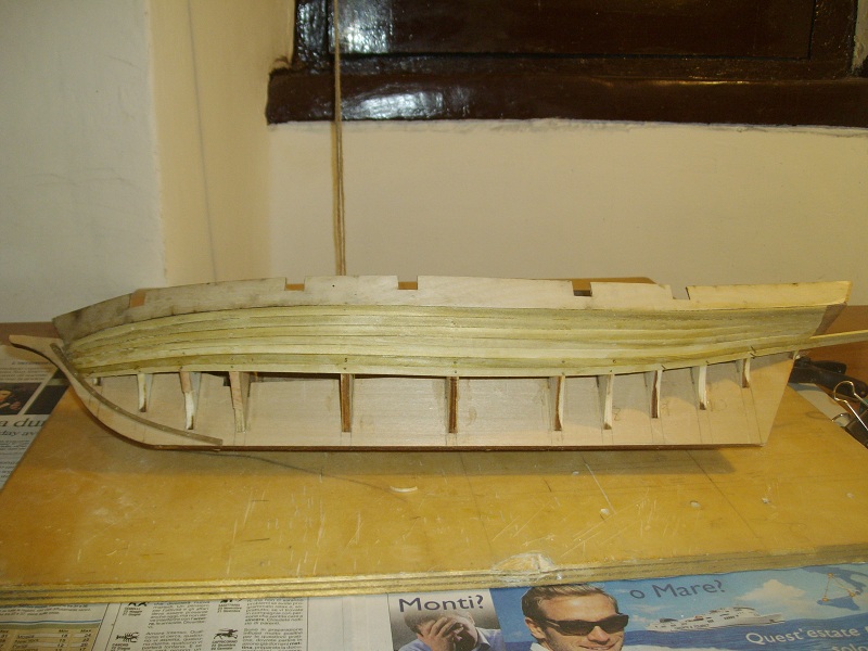

pino65 24-09-12 10:04 PM
3 allegato(i)
a questo punto mi sono fermato non so piu se è l'andamento dei corsi sbagliato ho devo modificare la rastrematura o qualcos'altro.Consigliatemi vorrei sapere il da farsi anche se dovro fare un secondo fasciame non vorrei mettere pezzi di listelli a casaccio tanto per ricoprire.Un saluto pinoAllegato 151727
Allegato 151728
Allegato 151729
salvatore1987 28-09-12 05:24 PM
Ciao Pino, anche io possiedo questo kit, e non ci ho ancora messo mano, però ho dato un occhiata alle istruzioni, e se non ho capito male, prevedono un solo fasciame, poi il passaggio di una mano di fondo coprente e stucco dove necessario, dopo ovviamente, si procede ad una verniciatura in bianco opaco.
Dunque suppongo che anche se l'andamento dei corsi, non sia propriamente corretto o soddisfacente, è comunque poco rilevante, così come sarebbe poco utile fare il secondo fasciame, dato che comunque tutto questo lavoro sarà mascherato sotto la verniciatura. o sbaglio?
pino65 28-09-12 11:14 PM
ciao salvatore non sbagli il kit(anche se io ne ho solo mezzo e senza istruzioni) dice di verniciare l'intero scafo di bianco, io voglio lasciare il legname a vista voglio interpetrarla cosi poi sicuramente il tuo albatros sara una delle ultime versioni quel poco del mio ha parecchi anni e sicuramente anche il materiale sarà diverso nel tuo penso ci sia parecchia balsa, e comunque è stato solo un attimo di titubanza ho finito il primo fasciame, rivestito murate , posato incintoni insomma mi accingo a fare la seconda posa del fasciame con tutto l'entusiasmo e nonostante la mia inesperienza sta venendo fuori un bel modello(almeno per me).Ho apprezzato il tuo intervento (penso volevi spronarmi a continuare senza timori) deciditi di scartare la scatola e iniziare a costruirlo che se anche sempliciotto esce sempre fuori un modello di circa 70cm.Ciao pino
salvatore1987 29-09-12 03:45 PM
grazie, il mio kit è una delle ultime versioni come avevi esattamente immaginato, pensavo di mettere mano alla scatola, giusto domani pomeriggio, salvo imprevisti,
Già che ci sono colgo l'occasione per dirti che il ponte, così come lo hai rivestito tu, da un bell'effetto, senza dubbio migliore e più realistico ( a mio modesto parere) di quello proposto dal disegno mantua, che prevede una ricopertura " a mattonelle " con listelli di lunghezza variabile fra 18mm e 35mm, così misurati dalla tavola due.
mi chiedo quanto possa essere veritiero lo scema proposto dalla mantua?
chissà i più ferrati se hanno mai incontrato qualcosa del genere....
pino65 29-09-12 10:51 PM
ciao salvatore, se devo dirtela tutta penso che di veritiero ci sia ben poco sull'albatros è una goletta di fantasia piu uno schooner direi comunque a me piace ed è abbordabile come costruzione.Se hai dubbi sul ponte vai su "costruzione e finitura dello scafo" ce ne di tutto e di piu considerando che le tavole dovrebbero essere di circa 6mt e la tua scala è 1:40,Se digiti su google"albatros schooner baltimora 1840" trovi alcuni wip di un forum americano penso potranno aiutarti.Ciao Pino

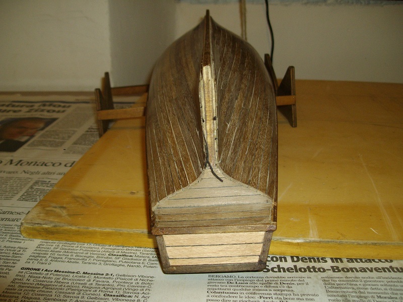

pino65 05-10-12 10:26 PM
3 allegato(i)
ciao e buonasera a tutti con non poche difficolta ho terminato una fiancata e sono un po perplesso la vedo un po panciuta. non ho intaccato le ordinate facendo il quartabuono e nella rastrematura mi sono tenuto dentro le misure probabilmente c'è ancora qualcosa che mi sfugge.Non mi importa piu di tanto perche il solo tempo ed entusiasmo che cio messo mi ripaga ed è sempre un passo avanti (troppi ne dovro far soffrire di questi innocenti modelli) comunque guardate un po voi
Allegato 152635
Allegato 152636
Allegato 152637
Killik 05-10-12 11:08 PM
A me non sembra avere linee strane... :Ok:
pino65 05-10-12 11:36 PM
ciao amedeo e che a me piace tutto quel che sto facendo nella costruzione dalla calaffatura il fasciame alle tavole, prendere misure,modificare e poi in questo avendo mezzo kit ci sto mettendo veramente del mio ma l'inesperienza mischiata alle poche nozioni che ho sull'imbarcazioni mi da insicurezza non che me la vivo male anzi è anche quello il bello.Tu pensi che non debba provare nulla di diverso per rivestire anche l'altra fiancata?
Killik 05-10-12 11:43 PM
Secondo me va bene così.
Hai dei bei movimenti delle tavole, rastrematura corretta, scafo liscio... buonissimo, direi.
Al limite a poppa eviterei listellini un po' troppo corti, come il 4°, l'8° e il 12° dall'incintone.
Ma non sono né antiestetici né troppo troppo corti, quindi per simmetria li ripeterei tranquillamente anche sull'altro lato.

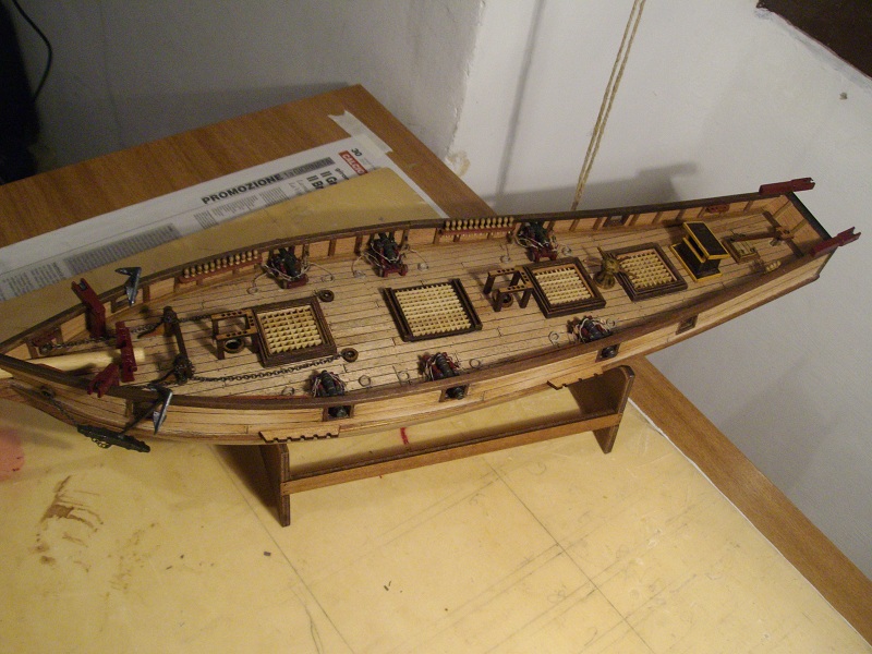

pino65 06-11-12 11:51 PM
4 allegato(i)
SalveAllegato 155833
Allegato 155834
Allegato 155835
Allegato 155836 a tutti ho finito di assemblare le sovrastrutture del ponte e come noterete ho lo spazio del paranco di rinculata solo sui cannoni centrali,il parasartie a prua l'ho posizionato a poppa del trinchetto ma l'ultima sartia mi si affaccia al boccaporto ci sono anche altre piccole inesattezze ma da principiante mi piace come è venuto fin'ora(molti pezzi li ho fatti io).Adesso si passa all'alberatura è l'unica cosa completa che ho del kit ma ho gia comprato tondini di noce scuro mi piace di piuVeniamo alle domande:Come manovre al bompresso ci sono la briglia di pennaccino e le briglie dell'asta di fioccoquest'ultime sono 2partono da un golfare passano per il pennaccino e finiscono sulla punta del bompresso senza bozzelli è esatto o è semplificata la manovra?
Poi vorrei usare il refe da 1mm lo uso nero? credete sia il caso di fare un'impiombatura su tutte le manovre dormienti?E che visto che ci sto mettendo molto di mio e che da ora in poi ho solo il piano costruttivo ogni consiglio e ogni miglioria sono buoni.Ma ora le foto ciao Pino
Loki 07-11-12 01:02 PM
Ciao Pino,
Volevo parzialmente confortarti sul fatto che fosse un modello di fantasia...
Baltimora tra la fine del 700 e la metà dell'800 ha sfornato almeno un centinaio di schooner (anzi ne è la città simbolo), diventati famosi per la loro efficienza navale contro gli inglesi e francesi.
Li facevano quasi tutti identici (progetto che funziona, perchè cambiarlo?:D), quindi può darsi che sia esistito realmente un Albatros.
Comunque se navighi un pò nei siti storici americani, ti accorgi che non fai fatica a trovare un equivalente al 99% e assegnargli un nome.
Già se guardi il "vigilant", il "lynx", il "Pride of Baltimore" vedi che sono praticamente identici al tuo.
Personalmente mi darebbe fastidio costruire una nave di fantasia.
Comunque in generale sappi che stai costruendo un tipo di nave che è stato un "glorioso pilastro" della allora giovane Marina degli Stati Uniti. :Ok:
