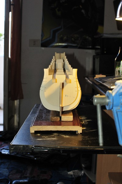

Vecchio 19-07-12, 05:45 PM   #39
L'avatar di gul4s
Registrato dal: Jul 2010
residenza: Cagliari/Oristano
Messaggi: 484
gul4s è un newbie...
Invia un messaggio tremite MSN a gul4s
Allora eccoci qui, inseriti i longheroni, sembra abbastanza dritta....se non fosse per l'ultima ordinata, mi pare di vederla storta, sembra che la coda non sia perfettamente dritta
edit: anzi mi sa che sono le ultime ordinate ad essere storte
edit2: era l'ordinata che faceva un po di forza, risolto, a parte quello come vi sembra?

Vecchio 19-07-12, 06:16 PM   #40
L'avatar di Giuseppe99
Messaggi: 2,201
Giuseppe99 è un newbie...
Dalle foto mi sembra ok
Vecchio 20-07-12, 10:06 AM   #41
L'avatar di Avenger
Registrato dal: Nov 2011
residenza: Santa Marinella (Roma)
Messaggi: 946
Avenger è un newbie...
OK.. mi sembra tutto a posto... penso che tu possa incollare.. ricorda l'angolo di quartabuono e che i blocchetti di obeche che ti forniscono per il riempimento della prua sono sbagliati e che vanno spessorati all'interno, l'errore è di almeno 4 o 5 mm.

Vecchio 20-07-12, 11:10 AM   #42
L'avatar di gul4s
Messaggi: 484
Ciao Avanger, sisi ho visto dal tuo wip l'ennesimo errore della corel ehehe
Oggi o domani penso di riuscire ad incollare il tutto, ho sistemato i longheroni, limato per farli entrare bene
Certo che cosi montata sembra più grande di quello che mi aspettavo...sono contento

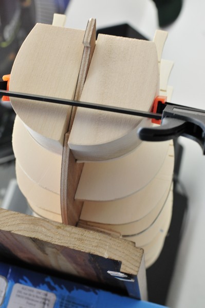

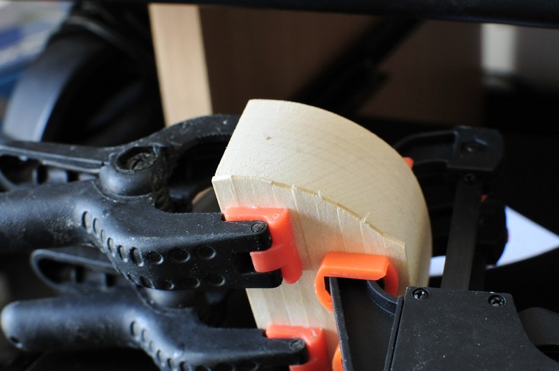

secondo me la corel ha corretto il problema dei riempimenti di prua guardate la foto
Forse un pelo sopra mi sembra scarso... ma poco
Piu che altro mi pare scarso in profondità, almeno secondo i piani

Vecchio 20-07-12, 12:30 PM   #44
L'avatar di gul4s
Messaggi: 484
Risolto foderando con dei listelli avanzati dalla resolution , penso che per sicurezza li metterò anche all'interno, nonostante sembra che la corel abbia sistemato quel problema, meglio limare un po in piu che stuccare

Vecchio 20-07-12, 04:42 PM   #45
L'avatar di Avenger
Messaggi: 946
No adesso la larghezza va bene.. tu non hai idea di quanto erano scarsi quelli che ho trovato io nella scatola.
Meno male che qualcosa ogni tanto la mettono a posto.
Brava Corel!
