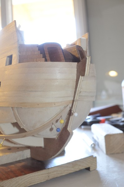

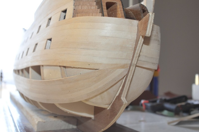

Ecco qualche foto sui lavori del primo fasciame, per ora diciamo che grossi problemi non ne ho avuto, però adesso arriva il difficile
Sono indeciso su come procedere, se inserire un listello piu basso per rendere piu facile la posa dei listelli, o continuare rastramando finchè riesco
Voi cosa mi consigliate?

Originariamente inviata da gul4s Visualizza il messaggio
Gulas stai davvero facendo una posa impeccabile!!! complimenti
ma io credo sia meglio scendere giù listello per listello e rastremare man mano
o per lo meno io farei così
buon cantiere

prima di andare avanti però ci sono da raccordare quegli spessori sulla prima e seconda ordinata, con l'ordinata stessa. Il montaggio è davvero buono secondo me. Non ho però ben capito cosa intendi con l'inserire un listello più basso

Hai fatto un ottimo lavoro fino ad ora, però stai attento che adesso i listelli stanno prendendo una piega ad S che dopo ti darà dei problemi se non la fermi (la piega a S intendo ).
Infatti hai dovuto spessorare le ultime ordinate (è capitato anche a me).
Personalmente ti consiglio questo:
-Procedi sempre alternando un listello da entrambi i lati.
-io a questo punto farei almeno un paio di listelli per lato, rastremati fino ad arrivare a essere a punta, ma che non arrivano completamente a prua, bensì si fermano circa all'ultima ordinata.
Questo per diminuire le "contorsioni" dei listelli successivi.
Guarda qualche WIP per vedere i vari approcci con le prue su galeoni di quel tipo.

io in quel punto (opera viva) per il primo fasciame ho una tecnica tutta mia.
Siccome la disposizione dei listelli non si vedrà, non divento matto nel creare una disposizione che crei un "disegno" perfetto. L'importante è che il tutto sia una base ottima per il secondo fasciame e per ottima intendo molto regolare come superficie, che non ci siano fessurazioni, gobbe e avvallamenti.
Che a questo punto vadano rastremati è indubbio. Rastremarli tutti? Rastremarli alcuni e altri farli terminare sulla prima ordinata e non sulla ruota di prua?
Problemi da affrontare per il secondo fasciame.
Qui io li metto alternati non nel senso di uno a tribordo e uno a babordo (anche quello si), ma nel senso di uno si e uno no.
Metto il primo rastremandolo, poi lascio il buco per il secondo e metto il terzo rastremandolo. Dove finisce finisce. Lo faccio andare dove va lui naturalmente. Se termina contro quello messo in precedenza senza lasciare lo spazio per quello che ho lasciato indietro poco importa, vorrà dire che questo "buco" lo tapperò con un listello che finirà a punta e si incastrerà tra i due precedenti.
Faccio in modo, e qui il mio occhio mi aiuta, che la fessura per il listello che lascio indietro sia esattamente o leggermente più stretta della larghezza di un listello in modo che possa mettercelo forzando appena. Se non entra perfettamente, un colpetto di carta abrasiva lo renderà della misura giusta.
Provo e riprovo (a dire il vero poi 'ste prove sono rapide da fare e non così numerose) finchè i listelli che vanno a tappare i buchi non si incastrano perfettamente per tutta la loro lunghezza.
Io mi trovo bene con questa tecnica, riesco ad ottenere scafi con delle belle superfici che sono adatte a ricevere l'incollaggio del secondo fasciame.
Tutto ciò per non trovarmi alla fine con i listelli che fanno torsioni strane.

Prova in caso di torsioni strane a fare delle "palette", sui listelli in direzione della chiglia. io mi sono trovato bene, specialmente nel secondo fasciame......guarda il mio WIP c'é una spiegazione molto esauriente di Tuvok

Ecco come ho deciso di andare avanti, per ora sembra andare bene

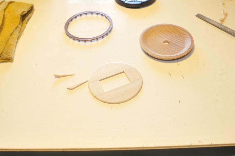

e poi visto che sono un pelo brutte le coffe penso di rifarle , piano piano mi metto e quando mi serviranno spero saranno pronte, sembra un lavoro lunghetto
