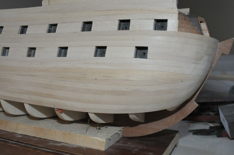

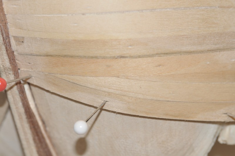

ecco qualche foro dell'avanzamento
Impressioni:
Non male, ma potrebbe andare meglio, tappare i buchi salendo non è ne semplice ne comodo
Ma se nell'altro lato cambio un po la tecnica di posa dei listelli succede qualcosa? magari tensioni diverse o cose del genere? se no provo in qualche altro modo, giusto per trovare un modo magari piu semplice ed efficace , perche tappando i buchi cosi ho paure che magari se ci infilo uno spillo per il secondo fasciame possa cedere

Originariamente inviata da gul4s Visualizza il messaggio
Ecco qualche foto sui lavori del primo fasciame, per ora diciamo che grossi problemi non ne ho avuto, però adesso arriva il difficile
Sono indeciso su come procedere, se inserire un listello piu basso per rendere piu facile la posa dei listelli, o continuare rastramando finchè riesco
Voi cosa mi consigliate?
Impressioni:
E gulas bel lavoro! Pero io qualche post fa ti avevo consigliato di scendere pian piano col fasciame!!! Perché anche io avevo fatto il tuo stesso errore comunque se cambi tecnica sul lato opposto non credo ci possano essere problemi!

Bravo Gul, è proprio quello l'approccio che intendevo.
Però quando poserai il secondo fasciame dovrai assolutamente alternare un listello da una parte e poi uno dall'altra, perchè la simmetria della posa dei listelli salterà immediatamente all'occhio sul modello finito (basterà guardare la nave da prua).

Originariamente inviata da cerqui Visualizza il messaggio
Ps non vedo l'ora di iniziare il mio proc. Wip per listellare anche ioooooo
sisi lo so, e che uno finchè non ci sbatte il muso non lo sa ehehe, dovevo provare per vedere come era, l'altro lato lo farò come dici tu, anche perche ho gia mezzo iniziato cosi
Originariamente inviata da Loki Visualizza il messaggio
Indubbiamente il secondo fasciame sarà fatto uguale o almeno il possibile, appena trovo il metodo migliore per me

ecco come sto procedendo nell'altro lato, per ora sta andando bene, mi trovo meglio , c'è da dire che ho poggiato solo 3 listelli

Io è così che di solito faccio il primo fasciame..

per ora mi sto trovando bene, secondo te andrebbe bene anche per il secondo?

il secondo sarà più semplice se avrai un buon fondo di base... i listelli saranno talgiati in pezzi da 7 o 8 cm e sarà più semplice rastremarli.
Segui i piani di costruzione (se ricordo bene il disegno era ben fatto)
