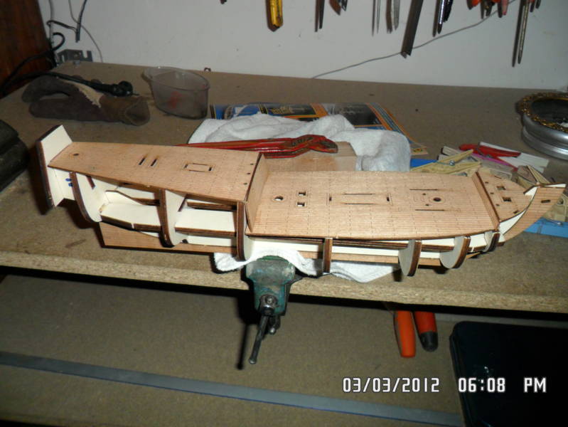

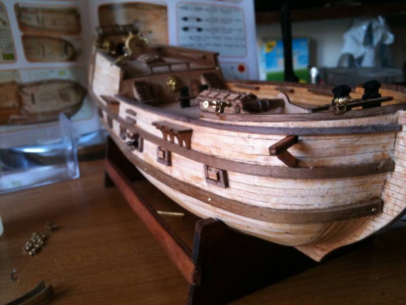

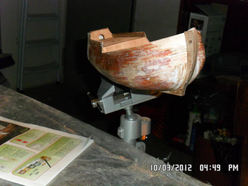

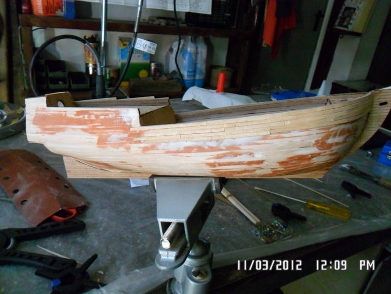

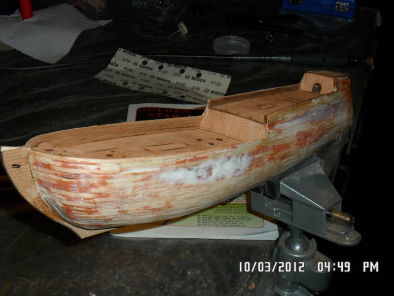

Ciao a tutti,piacere di aggiungermi a voi pronto a farmi giudicare dal consiglio dei maestri d arte.
Criticate e offendete pure senza problemi perchè so che di errori ne ho fatti assai ma che volete inesperienza unita alla fretta del principiante che penso sia normale e me la sto scrollando di dosso pian piano mi hanno portato a diverse imperfezioni(non parliamo poi delle istruzioni che appena finito il modello le brucerò!!!!)
Sono nuovo e acceto consigli ance se forse avrei dovuto aprire il topic prima dato chesto gia montando l albero di trinchetto,pazienza per il prossimo modello aprirò la discussione partendo dalla scatola.
Grazie anticipato a quanti interverranno.ciao

A dire il vero, nei limiti arcinoti di questo modello e del suo libretto di istruzioni, la tua realizzazione a mio avviso non è il diavolo. Gli errori sono dovuti al fatto che si tratta del primo modello ... pienamente recuperabili nel prossimo a condizione che il cantiere venga preceduto dalla lettura di un manuale di modellismo navale .
E' mia opinione (censurabilissima, peraltro), che la realizzazione di un modello sia qualcosa in più dell'uso sapiente di colla, lima ed attrezzature varie ... dunque vada accompaganta - e spesso preceduta - da una certa attività di "formazione", chiamiamola così, su come una struttura navale venisse nella realtà realizzata.
Se così deciderai di fare, vedrai che alcune soluzioni che hai adottato, magari esteticamente soddisfacenti, in realtà non avevano riscontro cantieristico come ad esempio: la listellatura "a mattoncino" della ruota di prua, il rilievo esterno dei mantelletti, l'"incrocio" degli incintoni con il fasciame sottostante, ...
Trink

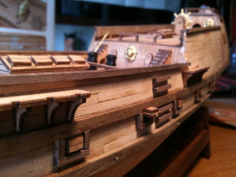

Io vedo questo modello come scuola per capire un bel po' di questioni. Personalmente me lo sono ritrovato tra le mani (me lo hanno regalato), e ho deciso di usarlo per riprendere la mano dopo una ventina d'anni di inattività.
L'unico vero problema del progetto è il multiscala, che può essere gestito in qualche modo, ma senza venirne a capo davvero.
Ti dico cosa cambierei della tua realizzazione:
- eliminerei le cornici enormi intorno ai portelli dei cannoni;
- toglierei il lustro dalle decorazioni sui ponti (leggera brunitura);
- cambierei i rinforzi delle gru di capone. Ho fatto lo stesso errore, seguendo i piani, ma Trinchetto mi ha fatto notare che c'è un modo migliore di realizzare tali rinforzi, e probabilmente seguirò il suo consiglio;
- considerei una scala media di circa 1:100/1:75, tanto per avere una base di ragionamento univoca;
- rivestirei chiglia e ruota di prua/poppa con un piallaccio sottile, in modo da eliminare la struttura a mattoncini (sul mio l'ho fatto, assottigliando il rivestimento originale, ma forse tu ormai sei troppo avanti col lavoro).
Prendi le mie parole con il dovuto beneficio del dubbio, non sono una cima e faccio un sacco di errori di valutazione. Per il resto, considerala una nave scuola, e cerca di trarne il massimo, specialmente come divertimento.
Trink
Sono pienamente daccordo trinchetto anzi se vorrai aiutarmi consigliandomi qualche volume valido lo prenderò sicuramnete in nota,considera che non mi ci sono mai avvicinato prima a questo mondo e molte cose le ho apprese molto dopo aver cominciato il modello,essendo il primo modello mi son fidato molto delle istruzioni e solo adesso mi rendo conto di quante cose sarebbero modificabili la chiglia difatti è orribile,sembra fatta con i lego
i mantelletti li ho 2incorniciati io perchè i saboldi non mi piacevano ma mi sa che modificherò anche quelli,per la chiglia credo di poter fare poco ormai sono molto avanti con la costruzione,se hai suggerimenti li prendo volentieri.grazie

Grazie monet intanto,per la gru di capone cosa mi consiglieresti di fare?Per i saboldi sto effettivamente pensando di rifarli vedrò cosa riesco a fare ho prolungato l'alloggiamento a prua (scusa non conosco il termine tecnico) dell albero di trinchetto con un lisellino di noce da poterci alloggiare la polena che cercherò di creare,per la chiglia è che purtroppo ho gia montato e legato l albero di trinchetto e snodarlo mi sa un po fatica,posso provare a carteggiarlo e tingerlo con un colore ad olio scuro(che mi consigli?)
cosa intendi per lustro della decorazione del ponte? io ci ho applicato uno strato sottile di gomma lacca e ho carteggiato in piu punti per dargli l aria un po vissuta .Grazie monet ogni consiglio è prezioso

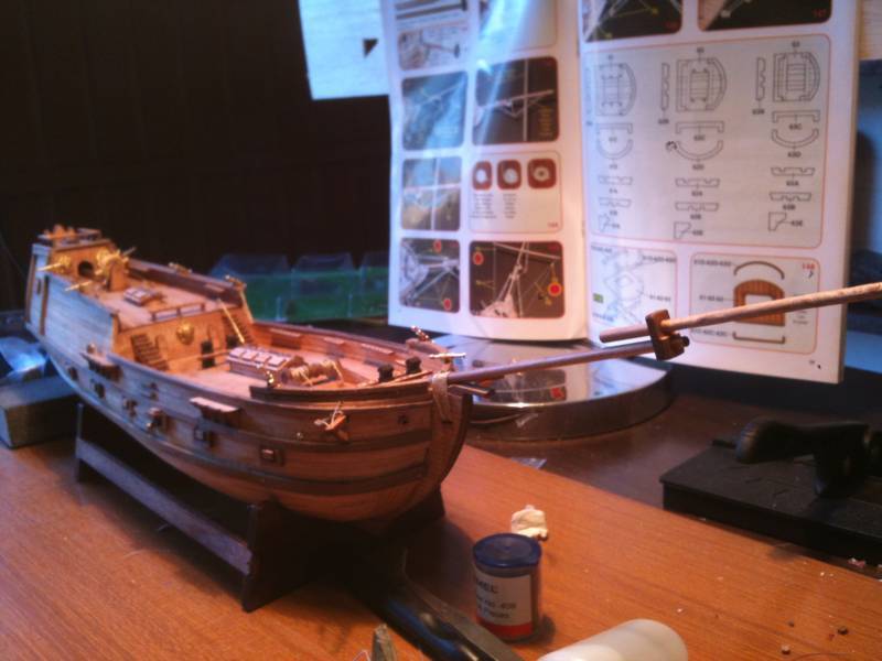

Originariamente inviata da capitan Sparrow Visualizza il messaggio
... albero di trinchetto ...
Ciao Capt. Sparrow!
Quello è il bompresso, il trinchetto è il primo albero verticale da prua andando verso poppa...
Buon vento e buon cantiere!!!
Per qualche testo magari posso vedere di darti una mano anche io. Se hai bisogno chiedi! L'Ostan-Bassi però non ce l'ho...

Ciao Capt. Sparrow!
Grazie Killik chiedo scusa ma con l terminologia sono ancora indietro,prometto di studiare però .
Quello della polena è un problema che mi sono posto anche io, nei disegni non è prevista, ancora non posso crederci... a tal proposito ho poche idee
e ben confuse, mi piacerebbe una figura femminile, ma ancora non so cosa ci metterò.
Al punto in cui sei, per non stare a smantellare tutto, io ormai lascerei l'effetto lego, magari mimetizzandolo tramite scurimento della chiglia e fasciame.
Per quanto riguarda la gru di capone ed i suoi rinforzi, Trinchetto mi ha consigliato di fare una roba del genere (posto il link), ed a me l'effetto piace parecchio, e mi da idea di "solido": http://www.modellismo.net/forum/995420-post49.html
Dato che smontare e rimontare per bene le due gru porta via pochissimo tempo, e la qualità è decisamente superiore a quanto previsto dai piani, credo proprio che farò in quel modo.
