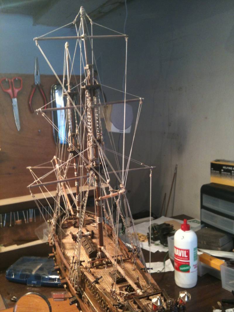

ho corretto la posizione dei mantigli.Primo cantire Golden Star (mantua model)-imageuploadedbytapatalk1338707670.289550.jpgPrimo cantire Golden Star (mantua model)-imageuploadedbytapatalk1338707714.393329.jpgPrimo cantire Golden Star (mantua model)-imageuploadedbytapatalk1338707767.161594.jpg

Originariamente inviata da capitan Sparrow Visualizza il messaggio
ho corretto la posizione dei mantigli.Allegato 143053Allegato 143054Allegato 143055
Direi che va decisamente meglio..salvo forse un piccolo particolare:mi sembra che il rinvio degli amantigli passi all'esterno della coffa..mentre in realtà dovrebbe passare attraverso il "buco del gatto"..sentiamo cosa ne pensa Kil..
PS: sono io che ho le allucinazioni "antelucane" o vedo sullo sfondo un megaposacenere colmo?
Stefano

Originariamente inviata da ilvecchiodelmare Visualizza il messaggio
oh no!!!se devo rimetterci mano dovró chiedere a killik di insegnarmi qualche bestemmia in russo cosi i vicini nn si indignano!!
si nn hai le allucinazioni ma sai com è questo lavoro a volte dà sui nervi e da bravo fumatore...cmq tranquillo nn lo svuoto da aprile perchè lo uso solo nel week end quando lavoro alla nave eh eh eh,inoltre uso la cenere per invecchiare i ponti è ottima!
ps:se il passaggio del buco del gatto è trascurabile eviterei di smuovere ancora le manovre ma aspetto un vostro giudizio

Ha ragione Ste...
Soprattutto nella prima foto si vede un "gomito" proprio sul bordo della barra, sotto il bozzello al colombiere.
La situazione a livello della coffa non riesco a vederla benissimo a causa della luce (ho dovuto guardare e riguardare, perché ad un certo punto ho avuto l'impressione che un amantiglio inferiore passasse davanti ad un pennone più in alto, in realtà era un'illusione degli stralli... )
Riccardo, ci posti i grafici del kit per le manovre? Almeno possiamo dirti subito dove ci possono essere potenziali errori e ti diamo consigli prima che tu debba rifare 3 volte tutte le manovre (e riempire 3 volte di più il portacenere!!! - a proposito, la cenere va benissimo anche per "stuccare" con l'attak)
