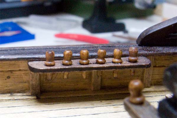

Sono le caviglie del kit, da 8 mm. Scala a parte, sono davvero di impiccio, ed è uno dei motivi per cui le ho comprate a parte, da 6 mm.

Mimmo, credi che Capt. Sparrow sia ancora in tempo a sostituirle?

la refe è da 0'25,nn posso più cambiare le caviglie la maggior parte le ho già incollate in pratica mi mancano solo le manovre dei pennoni e delle vere.
per sto modello vada così.
le caviglie hanno un diametro di circa 1,5 mm misurate a calibro

E' molto avanti, sarebbe un lavoraccio, e francamente non so se per il GS ne valga la pena...

Infatti, sei troppo avanti, io le lascerei così.

Rischieresti di rovinare tutti se provassi a toglierli. Al massimo avresti potuto farla per una nave più importante (Soleil Royal, Victori ecc) ma per il golden star non ne vale la pena se poi rischi di rompere qualcosa. E poi se sono ben incollate al ponte se provi a toglierle come finale spezzi i listelli (per poco non l'ho fatto io per i parasartie che avevo montato troppo avanti)

Difficile a toglierle, se vedo bene ce' anche lo strato di trasparente percio ancor piu' saldato.
Se proprio vuole a toglierle rimane solo il lavoro certosino di tagliare la parte supp e inf. e poi forare ed inserire nuovi piu' piccini, ma ripeto e' un lavoraccio da certosini anzi certosini sclerati...

per cambiare tutto dovrei rifare tutte le pazienze e sciogliere e rifare le manovre,dai diciamo che questa volta andrà così,tanto saranno occhi profani quelli che lo vedranno(esclusi i presenti ovviamente).saró piu accorto nel prossimo modello.

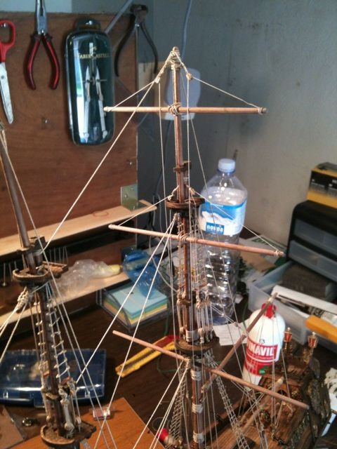

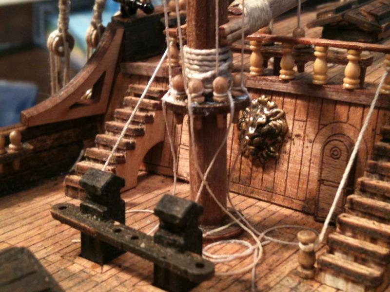

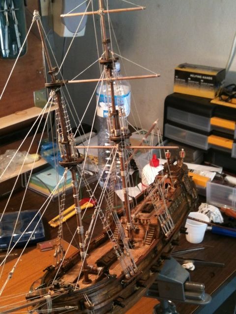

finalmente ho potuto riprendere i lavori,ho finito la tesatura di tutti gli stragli e ho iniziato il montaggio dei pennoni,cmq sulle istruzioni viene mostrata la legatura alle caviglie cosi come l ho fatta io con la cima pendente a terra.Primo cantire Golden Star (mantua model)-imageuploadedbytapatalk1338634565.305126.jpgPrimo cantire Golden Star (mantua model)-imageuploadedbytapatalk1338634586.595405.jpgPrimo cantire Golden Star (mantua model)-imageuploadedbytapatalk1338634604.775809.jpgPrimo cantire Golden Star (mantua model)-imageuploadedbytapatalk1338634647.060137.jpgPrimo cantire Golden Star (mantua model)-imageuploadedbytapatalk1338634662.595468.jpg

Jack! Occhio che hai fatto scendere tutti gli amantigli DAVANTI ai pennoni e non DIETRO come dovrebbe essere!!!!!
