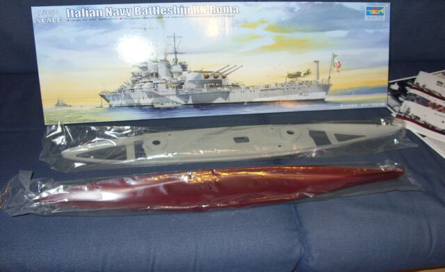

Eccola finalmente,mi è arrivata .......non vedo l'ora di cominciare, ma prima devo recuperare materiale fotografico e storico ,Trinchetto mi aveva lasciato diversi link di fotografie della Roma di Barbieri, purtroppo questi link non funzionano più.
Vi lascio alcune foto della scatola con il relativo contenuto.
N.B.ho preso anche le fotoincisioni (Natale anticipato?)

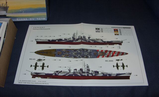

Eccomi dopo diverso tempo di inattività, si fa per dire ,diciamo che il negozio e la famiglia i normali impegni di un padre lasciano decisamente poco tempo libero , e visto che ho la Falmouth non terminata, il restauro della Unicorn ancora "in alto mare" cosa c'è di meglio che "impegolarsi" in una nuova avventura?
Sicuramente sarà un’attività lungo, non so se riuscirò a fare un bellissimo lavoro, certo lo spero ,la mia traccia saranno le istruzioni della scatola della Trumpeter, poi ho le foto d'insieme e di dettaglio del fascicolo Hachette ,il sito consigliato da Telese (Regia nave Roma.org"]Regia nave Roma.org ) dove vi sono le foto del modello realizzato dal Barbieri, poi ho trovato un 'altro forum "modellismo più" e se avete qualche dritta per recuperare altro materiale ve ne sarei grato.
Non sono un perfezionista(qualcuno se ne accorto ) e non cerco la fedeltà assoluta del modello reale ma vorrei solamente che a lavoro ultimato il tutto mi appagasse.
Posterò in seguito le novità , ma non vi aspettate aggiornamenti continui, soprattutto in questa fase di studio e reperimento materiale.

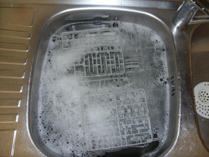

Ho provveduto al lavaggio delle griglie con il detersivo per piatti per sgrassare i pezzi,poi ho provveduto all'asciugatura ed ho iniziato con il carteggiare lo scafo .
Attualmente pensavo di iniziare ad incollare i due gusci dello scafo, passerò il primer spray sulle griglie appendendole con un filo , lo passerò sullo scafo incollato e separatamente vernicerò ad aerografo i due ponti ,e gli altri elementi .
Alla prossima.
