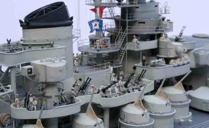

Nel Web mi sono imbattuto in questo sito:
LA BOTTEGA DEL MODELLISTA
Ho trovato questa realizzazione molto bella , l'unca cosa che non mi piace è la colorazione deigommoni, e la colorazione delle scialuppe , ma per il resto è bellissima...voi cosa ne pensate? io penso che sarà una bella fonte di ispirazione.

Intanto continua anche la ricerca di immagini...ne allego alcune veramente belle trovate in Internet.
