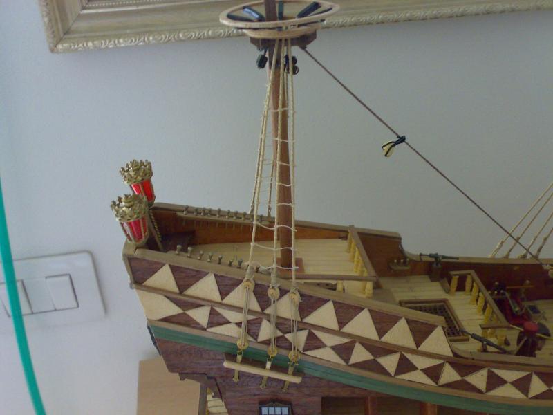

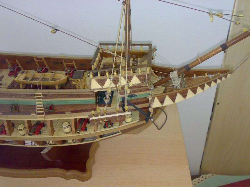

Ho cominciato a montare le sartie. Ho provato e riprovato con il monta griselle dell'Amati m alla fine mi sono trovato meglio con il vecchio sistema. Purtroppo le prime che ho fatto non ho tenuto conto della doppia legatura necessaria nell'aggancio della bigotta. Ho rimediato con le successive. Posto delle foto e qualsiasi commento è il benvenuto.

una considerazione veloce: le sartie dovrebbero essere nere, perchè al reale erano impregnate di pece (nera) per evitare che il cordame marcisse sotto l'azione combinata del sole e dell'acqua.
Inoltre mi sembra che la distanza tra le bigotte sia un po' eccessiva. Guarda nell'immagine che allego come dovrebbero essere molto più vicine.
Pier

Messaggi: 3,563
condivido con te,Pier,le bigotte sono un troppo distanti fra loro ed andrebbero nere. pensa che le ditte che costruiscono i modelli,riportano sulla scatola la foto del modello e sempre con refe chiara,cosi' un modellista viene acchiappato dalla confusione.
questo lo dico con certezza visto che ho potuto verificare personalmente.
comunque scusa l' OT Marius, convengo anche che stai facendo un bel modello e rifinito bene.
buon vento,ciao.
Dario

Grazie Pier dell'immagine, è stata molto chiarificatrice. Grazie anche a Capitan Red per le sue osservazioni. Ma che cosa è un OT ?
Allora ho capito i miei errori e provvedo a dipingere le sartie. Sinceramente ero convinto che fino al 1600 - 1700 la pece non fosse ancora utilizzata per le sartie e effettivamente le immagini prosenti sui cataloghi di modellini mi hanno tratto in inganno. Ma vi prego continuate a darmi informzioni. Vi ringrazio siete tutti molto gentili e soprattutto molto preparati, cavolo mi dovro' mettere al passo!!!
