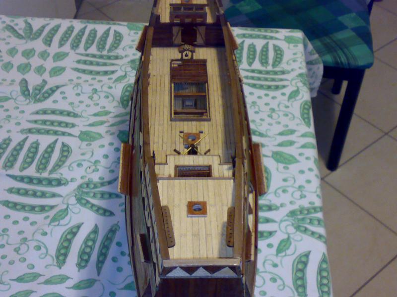

Salve a tutti finalmente vediamo se riesco a postare delle foto. Queste sono le foto del III° stadio del modello. Grazie a chiunque voglia dare dei consigli.

il tuo lavoro mi piace e' ben curato. ho visto che gli hai lasciato la "pancia"aperta da un lato,prevedi di far veder l'interno con gli accessori,credo!

E' un buon lavoro, complimenti!
Se il kit è un po' scarso ad accessori per l'interno, potresti aggiungercene altri di tuo per renderlo più interessante e realistico

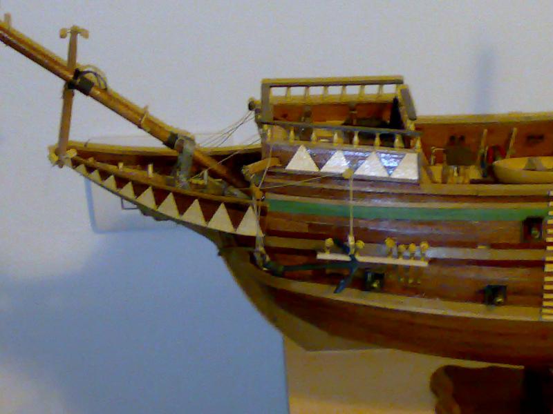

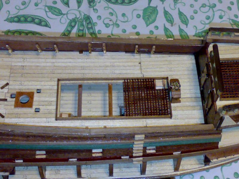

Nonostante i molteplici difetti e imperfezioni, ho apportato secondo me, delle migliorie pur nella mia ignoranza. Ho infatti modificato le porte del castello di prua e del cassero e casseretto rivestendole di listelli fini di tiglio, bordandole con un listello di noce da 1 mm x simulare la battuta e la barra trsversale di rinforzo. Ho fatto anche i pomelli di legno mi sembravano più appropariati. Ho proseguito la decorazione geometrica di balsa chiara anche sul fianco del castello di prua, mi sembra che così fosse in realta' nei quadri che ho visto. Ho poi applicato due listelli decorativi di colore verde lungo tutta la fiancata, non esistevano, ma i dipinti che ho avuto modo di osservare mostravano navi colorate, non monocrome. Ho ridipinto le canne di bronzo, l'ottone mi sembrava troppo vistoso. Ho infine applicato una balaustra sul casseretto, anche se non era prevista, ma io penso che con una insellatura cosi' pronunciata solo un pazzo si sarebbe arrampicato fin lassu' senza sostegno, come i diceva all'epoca: una mano per la nave una mano per me. Ho comunque tenuto un diario giorno dopo giorno annotando fallimenti, e progressi. Scusate se sono strato lunghissimo ma sincermante se mai qualcuno dovesse costruire un modello si San Giovanni spero proprio che prima legga questo.
Ora posto delle foto e qualsiasi suggerimento, consiglio e critica è la benvenuta.

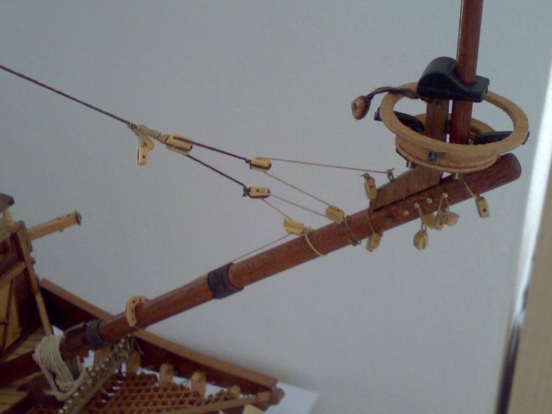

Sono stato un po latitante in questi giorni perche' ho avuto da fare con il galeone. Ho risolto il problema degli stroppi imparando un bel metodo per farli. Ho posato i primi stragli della mia vita, che ne dite?

Ottimo lavoro, unica considerazione personale, secondo me quelle corde che hai messo appese non danno il senso della gravità, così come sono non mi piacciono molto. Il resto è bellissimo complimenti.

che metodo hai usato per gli stroppi?
