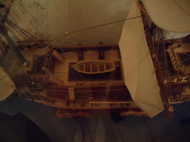

Buonasera a tutto il forum,
apro il mio primo WIP navale come da titolo.(ne ho fatti un paio di auto civili nella sezione statico kit di mont.in plastica). Questo è il mio secondo San Giovanni che monto (come se non ne bastasse uno), ma essendo un lavoro su commissione ne approfitto per chiedere dei consigli tecnici. Sono nella fase di rivestimento del ponte superiore, le istruzioni della Dea mi consigliano di simulare il le giunture del tavolato tirando delle linee a 7 cm di distanza ognuna (e fin qui ci siamo). Ma in corrispondenza della grande apertura centrale, dove poi verrà ancorata la scialuppa di salvataggio, questi 7 cm li devo calcolare dal suo bordo? cioè nella realtà la nave veniva prima tutta fasciata e poi venivano ritagliatii vari spazi per accedere ai ponti inferiori?
Spero di essermi spiegato, posto le foto della prima nave per vedere se ho fatto bene o no.

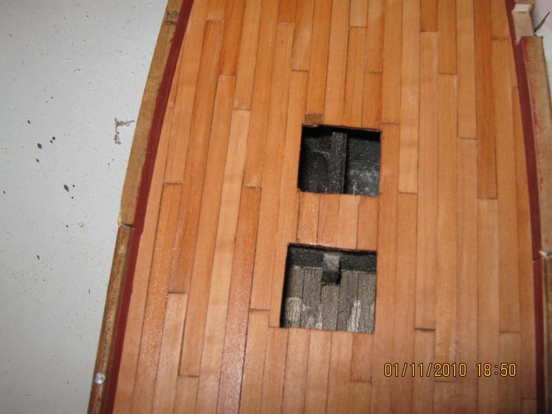

Aspetta, forse ho equivocato io: la dea ti dice di posare delle tavole sul ponte oppure di simulare le tavole segnando il ponte a matita?
A parte questo 3,5 metri mi sembrano scarsi..in scala 1:50 una lunghezza appropriata dovrebbe essere di 10 cm (corrispondenti a 5 metri)..
La sfalsatura 1/2 è improponibile: nella realtà si arrivava persino a 1/6 (1/4 è una via di mezzo generalmente codificata)..
Hai detto bene: non fidarti troppo delle istruzioni..
Dai un'occhiata a questo tavolato: è in scala 1:43..

Vecchio 15-01-11, 07:28 PM   #7
Registrato dal: Jul 2010
residenza: Caltanissetta
Messaggi: 1,473
mi dice di simulare le tavole segnando il ponte a matita, è corretto?
Vecchio 15-01-11, 07:32 PM   #8
L'avatar di ilvecchiodelmare
residenza: Bergamo
Messaggi: 2,441
Originariamente inviata da mikymodel80 Visualizza il messaggio
Beh..diciamo che non è questione di correttezza bensì di che cosa vuoi realizzare..
Secondo me, se fai il tavolato come nella realtà, è tutto il modello che ci guadagna..
Stefano
Vecchio 15-01-11, 07:38 PM   #9
Messaggi: 1,473
Beh in realtà sfalsare di 1/2 mi sembra un pò bruttino. Faccio 1/4 come consigliato, e poi devo ammettere che fare le tavole come nella realtà è tutta un'altra cosa.........taglio dei pezzi da 10 cm e li sfalso così, credo sembri una cosa + attraente, a breve posto le foto

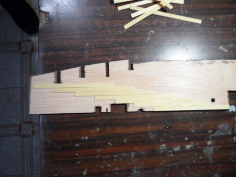

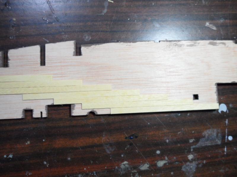

Vecchio 17-01-11, 11:16 AM   #10
L'avatar di pimini
Registrato dal: Jun 2010
Messaggi: 2,547
Hai scelto la soluzione migliore e più aderente alla realtà!
Buon cantiere e buon vento
Pier
Vecchio 18-01-11, 09:13 AM   #11
Messaggi: 1,473
Buongiorno,
ieri ho provveduto a rivestire quasi tutto il fasciame di coperta col sistema 1/4, direi non male....ho letto che è ancora + realistico ripassare la matita sui bordi di ogni listello per evidenziare meglio il fasciame, avete invece qualche consiglio per riprodurre la chiodatura del fasciame? Per quanto riguarda i ponti superiori che sono + corti di dei 5 metri reali, avrei pensato di rivestirli in tutta la lunghezza e simulare la chiodatura solo agli estremi. Qualche consiglio anche qui?
Un grazie a tutti per i consigli e buon modellismo
Vecchio 18-01-11, 08:23 PM   #12
Messaggi: 1,473
Finito il primo ponte (quello inferiore), speriamo domani di poter fotografare. Nessuno sà dirmi qualcosa riguardo la chiodatura sul ponte? Quì di seguito la foto del precedente modello che ho montato per capire che lavoro ho fatto
Vecchio 23-01-11, 04:58 PM   #13
Messaggi: 1,473
rieccomi con l'inizio del rivestimento del ponte superiore col sistema 1/4, unico dubbio riguarda i listelli in corrispondenza delle aperture dei boccaporti che in alcuni casi risultano troppo corti, ma non credo ci sia una soluzione di continuità, voi che pensate?

Vecchio 23-01-11, 05:16 PM   #15
Messaggi: 1,473
Ok footo caricate, era un problema di dimensioni
