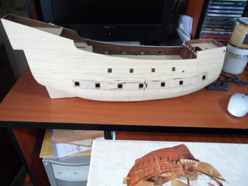

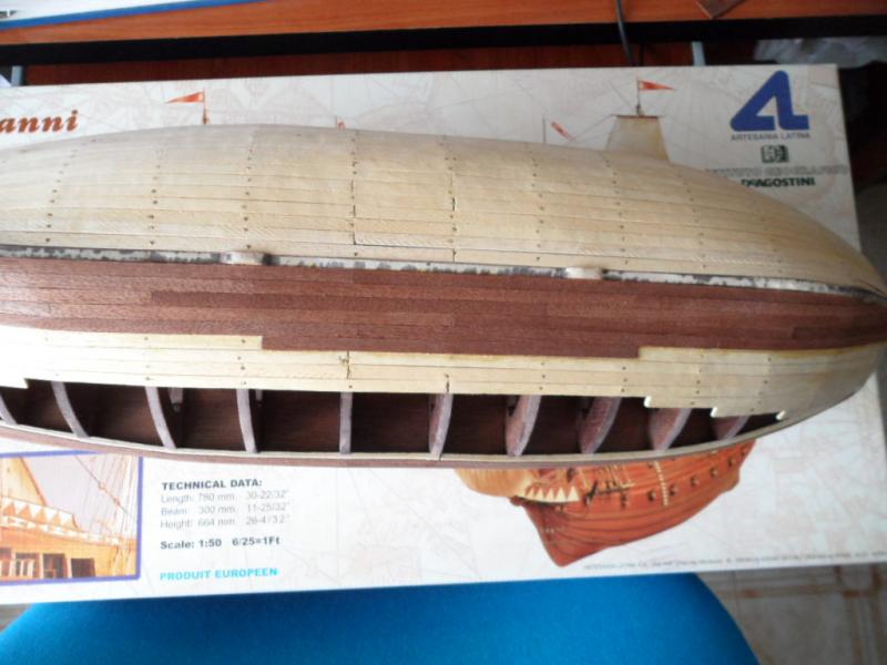

Dopo quindici giorni, finito il primo strato di fasciame. Adesso si passa al secondo e perciò volevo chiedere consigli su come disporlo. Si tagliano sempre listelli della stessa lunghezza e si mettono alternati o si posano per tutta la lunghezza dello scafo?

Ciao Miki,
l'alternanza delle tavole sulle fiancate è la stessa che sul ponte, le tavole sono in poco più lunghe. Ma in molti casi (modello di piccole dimensioni o di piccola imbarcazione) si preferisce tirare listelli in un solo pezzo da prua a poppa. Decidi tu....

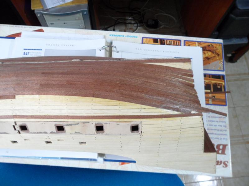

Iniziata la scalata verso il secondo fasciame, ecco come si presenta l'inizio. Alla fine ho scelto di usare il sistema 1/4 come per il ponte, che ne dite?
Madama, grazie mille, spero di tirare fuori un buon lavoro, soprattutto per la felicità del suo legittimo proprietario

Vecchio 25-02-11, 03:51 PM   #26
L'avatar di madamalouise
residenza: Genova
Messaggi: 2,338
madamalouise è un newbie...
Ciao!
Grazie alle foto ho notato un potenziale problema. Quando hai piantato i chiodini li hai piantati fino in fondo, il che potrebbe (sottolineo potrebbe) aver provocato una serie di spigolosità quando hai lisciato il primo fasciame con la carta vetrata perché i chiodini tendono a "proteggere" il legno dall'azione abrasiva. Per verificare, esamina in controluce il modello nel punto dove hai piazzato il secondo fasciame. Se la curva è liscia e regolare, contunua pure così. Se noti i già accennati spigoli, armati di una pinza e togli i chiodi (tanto c'è già la colla a tenere assieme il fasciame) e poi liscia accuratamente con un tampone.
Mi dispiace ma nelle foto precedenti non avevo notato i chiodini.
Vecchio 25-02-11, 07:22 PM   #27
Registrato dal: Jul 2010
residenza: Caltanissetta
Messaggi: 1,473
Ciao Madama, considera che il problema non dovrebbe verificarsi, perchè prima della carta vetrata ho passato due volte la raspa a grana grossa per appiattire le teste dei chiodi e livellare per benino lo strato del primo fasciame. Se mi accorgo di qualche avvallamento, procedo a togliere i chiodi che danno fastidio. Spero di approfittare del WE molto freddo (quindi non si esce) per finire di rifasciare e passare alle decorazioni.

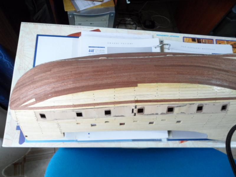

Vecchio 28-02-11, 08:08 PM   #29
Messaggi: 1,473
Dopo un WE molto freddo, sono giunto a poco più di metà opera, il rifascio prosegue e spero che in un paio di serate finisco tutto, come sembra l'effetto?

Vecchio 01-03-11, 09:49 AM   #30
residenza: Genova
Messaggi: 2,338
e' buono, vai tranquillo
