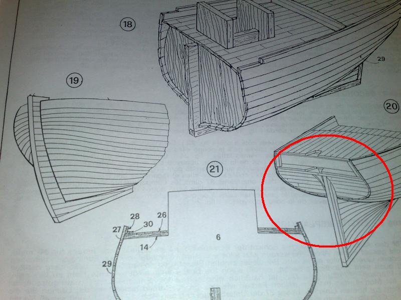

Vecchio 19-07-10, 12:34 PM   #73
L'avatar di trinchetto
Messaggi: 7,852
attenzione.....
prima deve essere rivestito lo specchio di poppa, poi le murate......
Vecchio 19-07-10, 01:24 PM   #74
L'avatar di Tuvok
residenza: Bergamo
Messaggi: 4,919
Tuvok inizia ad ingranare.
No ragazzi, ha assolutamente ragione Trinchetto, non capisco perche' i piani dicano il contrario.
Prima va rivestito lo specchio di poppa e poi le murate (in modo che ricoprano il bordo dei listelli della poppa).
Guardati anche i piani dello Scotland
