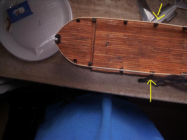

Dalle foto che avete postato, mi sembra di vedere che avete realizzato ( cartavetrato ) l'angolo solo sulle prime ordinate.
Per evitare gli spigoli che si formano sulle ordinate anche successive, vi consiglio di tagliarvi un pezzo di legno di sezione 3 cm X 3 cm di lunghezza sufficiente perchè appoggi su almeno 3 scalmotti, rivestirlo con carta vetrata ( anche grana grossa 60-80 ) e fare un pò di angolo a tutte le ordinate.
Questo, oltre che permettere di eliminare le spigolature in corrispondenza delle ordinate, vi crea una base di appoggio precisa per la posa dei listelli ( altrimenti poggiano su degli spigoli )
nella foto vi ho segnato le spigolature.
Ciao e Buon Vento
Daniele

Abbiamo fatto come hai detto Marvin.
Abbiamo aggiunto anche un listello per lato.
Grazie per l'osservazione!
Mario97 e Giuseppe99
