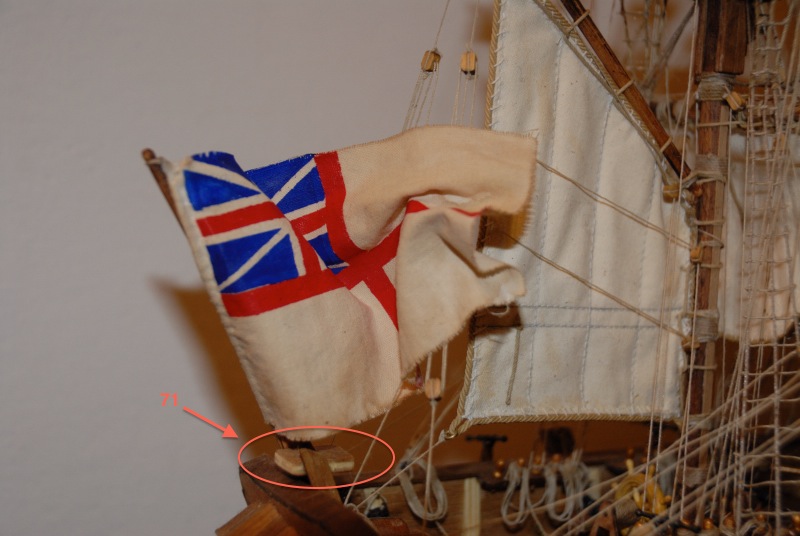

Vecchio 05-09-12, 12:51 PM   #35
Registrato dal: Sep 2012
Messaggi: 5
B3rt è un newbie...
Ciao skizzp82, intanto complimenti veramente per il tuo Bounty, stupendo!
Siccome sto anch'io costruendo lo stesso modello ti volevo chiedere una cosina.
Il pezzo evidenziato nella tua foto che allego nelle disegno mi dice che è il nr 71 ma non lo trovo da nessuna parte. Per caso ti ricordi se tu l'hai fatto da zero oppure se l'avevi nel kit?Sarebbe solo il pezzettino nel mezzo dove si infila il paletto che sorregge la bandiera.Ce ne dovrebbe essere uno identico alla base anche.
Grazie mille
Bounty Sergal 1/60-1.jpeg
B3rt non è in linea   Rispondi quotando

Originariamente inviata da B3rt Visualizza il messaggio
Grazie mille
Ciao! Scusami per l'enorme ritardo ma mi sono accorto solo adesso della tua domanda. Ah, sono Barbossa ma il vecchio nome era skizzp82.
Se non ricordo male il pezzetto di cui parli, anzi, i pezzetti, li autocostruii ricavandoli dal compensato che mi avanzava dal kit.
Grazie mille per i complimenti!!
A presto!
Roberto
